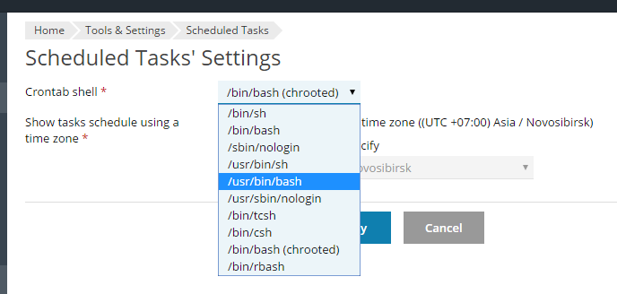

Festlegen der Standard-Shell für geplante Aufgaben
Um die Shell festzulegen, die standardmäßig für geplante Aufgaben des Typs "Befehl ausführen" verwendet wird, gehen Sie zu Tools & Einstellungen > Geplante Aufgaben > Einstellungen und wählen Sie die gewünschte Shell aus dem Menü aus.
Oder Sie können sich über SSH im Server anmelden und den folgenden Befehl ausführen:
plesk bin server_pref -u -crontab-secure-shell "<Shell>"
Geben Sie dabei die gewünschte Shell unter <Shell> ein. Zum Beispiel:
plesk bin server_pref -u -crontab-secure-shell "/bin/bash"
