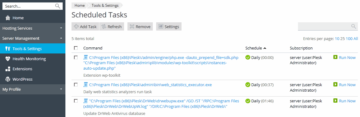

Sie können alle für jedes Abonnement erstellten Aufgaben sowie alle auf Server-Ebene erstellten Aufgaben einsehen, indem Sie zu Tools & Einstellungen > Geplante Aufgaben gehen.
Scheduled_tasks
Die Aufgaben können nach Befehl, nach Abonnement oder nach Zeitplan sortiert werden. Letzteres ist hilfreich, um Problemen mit einer Serverlast, die zu bestimmten Zeiten in die Höhe schnellt, auf den Grund zu gehen. Dies kann zum Beispiel durch eine geplante ressourcenintensive Aufgabe ausgelöst werden. Sie können für jede Aufgabe in der Liste die Einstellungen ändern (mit einem Klick auf den Namen der Aufgabe), sowie die Aufgabe aktivieren (mit einem Klick auf das Symbol Task_inactive ), deaktivieren (mit einem Klick auf das Symbol Task_active ) oder sofort starten.
