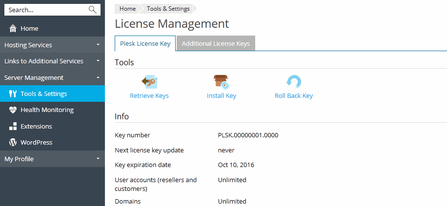

Las llaves de licencia de Plesk vienen con una fecha de expiración integrada. Esta medida se ha implementado para ayudar a prevenir robos y fraudes. Esto requiere la realización de verificaciones por parte de Plesk con el servidor de licencias de Plesk durante un periodo de 10 días antes de la fecha de expiración para comprobar que la llave no ha sido robada y que se usa de acuerdo con el Contrato de Licencia del Usuario Final (es decir, que sólo está instalada en un único servidor). Una vez verificado, se ampliará la fecha de expiración. Esta verificación se realiza de forma automática y no es necesario realizar ninguna interacción a menos que se produzca alguna incidencia. Si la llave ha expirado, vaya a Herramientas y configuración > Administración de licencias y haga clic en Recuperar llaves. Si no se puede actualizar la llave, contacte con su revendedor o con Plesk (si ha adquirido la llave de licencia directamente a través de Plesk).
Nota: Plesk utiliza el puerto TCP 443 para conectarse al servidor de licencias. Compruebe que este puerto no está bloqueado por un firewall. Si desea probar la conexión al servidor de licencias en cualquier momento, haga clic en Recuperar llaves en Herramientas y configuración > Administración de licencias.

License_Management
