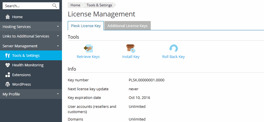

In questa sezione è possibile installare la chiave di licenza di Plesk inserendo un codice di attivazione oppure caricando il file della chiave di licenza su Plesk. Per maggiori informazioni, consultare la sezione Installazione di una chiave di licenza di Plesk.
Le chiavi di licenza di Plesk includono una data di scadenza. Questo è stato fatto per evitare il frode e il furto. Richiede il controllo del software Plesk insieme al server di licenze Plesk, durante un periodo di 10 giorni prima della data di scadenza, per verificare che la chiave non sia stata rubata e sia stata usata secondo il Contratto di Licenza per Utenti Finali (ovvero, installata su un singolo server). Una volta eseguita la verifica, la data di scadenza viene prolungata. La verifica viene eseguita automaticamente e non è necessario fare niente a meno che si verifichino problemi. Se la chiave è scaduta, vai su Strumenti e Impostazioni > Gestione della licenza e clicca su Ripristina chiavi. Se non fosse possibile aggiornare la chiave, contatta il tuo rivenditore od Plesk (se hai acquistato la chiave di licenza direttamente da Plesk).
Nota: Plesk usa la porta 5224 TCP per le connessioni al server di licenze. Accertati che la porta non sia bloccata da un firewall. Per provare la connessione al server di licenze in qualsiasi momento, fai clic su Ripristina chiavi in Strumenti e Impostazioni > Gestione di licenze.
