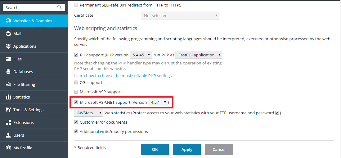

Seleccionando versión de ASP.NET
Para cambiar la versión de ASP.NET, vaya a Sitios web y dominios > Configuración de hosting y seleccione la versión deseada en el menú Versión que aparece al lado de la casilla Soporte de Microsoft ASP.NET.
image 77072
