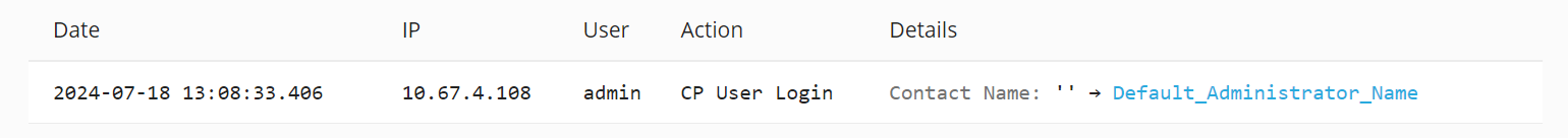

  • Connexion/déconnexion des utilisateurs à Plesk

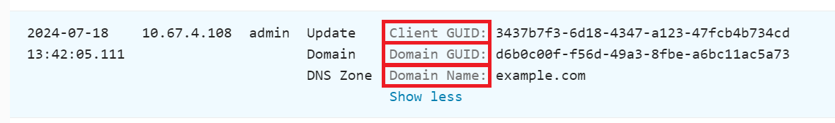

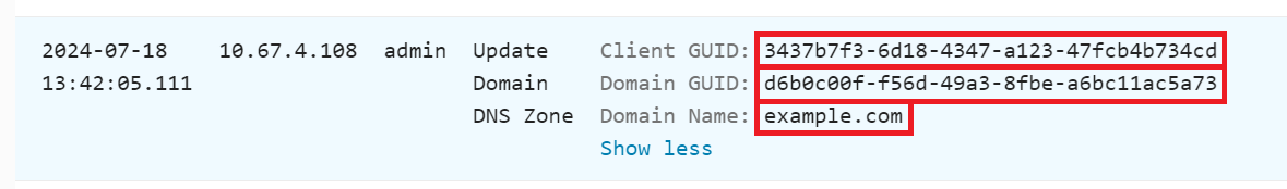

  • Mise à jour de la GUID du client
  • Mise à jour de la GUID du domaine
