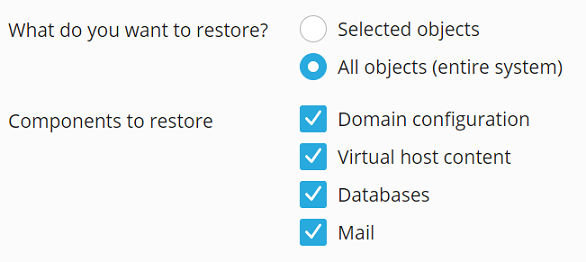

Dans « Que voulez-vous restaurer ? » sélectionnez le bouton radio « Tous les objets (système complet) ».
Dans « Composants à restaurer », vous pouvez décocher les cases à côté des classes d’objets que vous ne voulez pas restaurer. Par exemple, lorsque vous restaurez une sauvegarde, si la case « Bases de données » est cochée, toutes les bases de données ainsi que les utilisateurs de bases de données seront restaurés. Si vous décochez la case, rien ne sera restauré.
