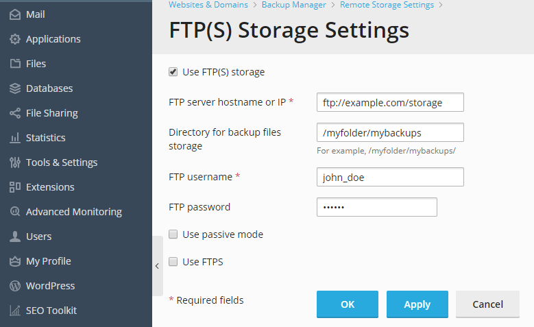

Configurer Plesk pour qu’il utilise le stockage FTP
Si vous comptez utiliser un serveur FTP pour stocker les fichiers de sauvegarde, allez dans Sites Web & Domaines > Gestionnaire de sauvegardes > Paramètres du stockage Distant > FTP(S) et renseignez ces informations :
Adresse IP du serveur FTP ou nom d’hôte.
Répertoire sur le serveur où vous voulez stocker les fichiers de sauvegarde.
Nom d’utilisateur et mot de passe à saisir pour accéder au compte FTP.
Utilisation du FTP en mode passif. Si la connexion au serveur FTP indiqué échoue, sélectionnez cette option et réessayez. Plesk teste la connexion lorsque vous cliquez sur OK sur l’écran des Paramètres du stockage FTP.
Utilisation du FTPS. Si le serveur FTP prend en charge ce protocole, vous pouvez l’utiliser pour améliorer la sécurité.
Mot de passe utilisé par Plesk pour protéger les fichiers de sauvegarde.
