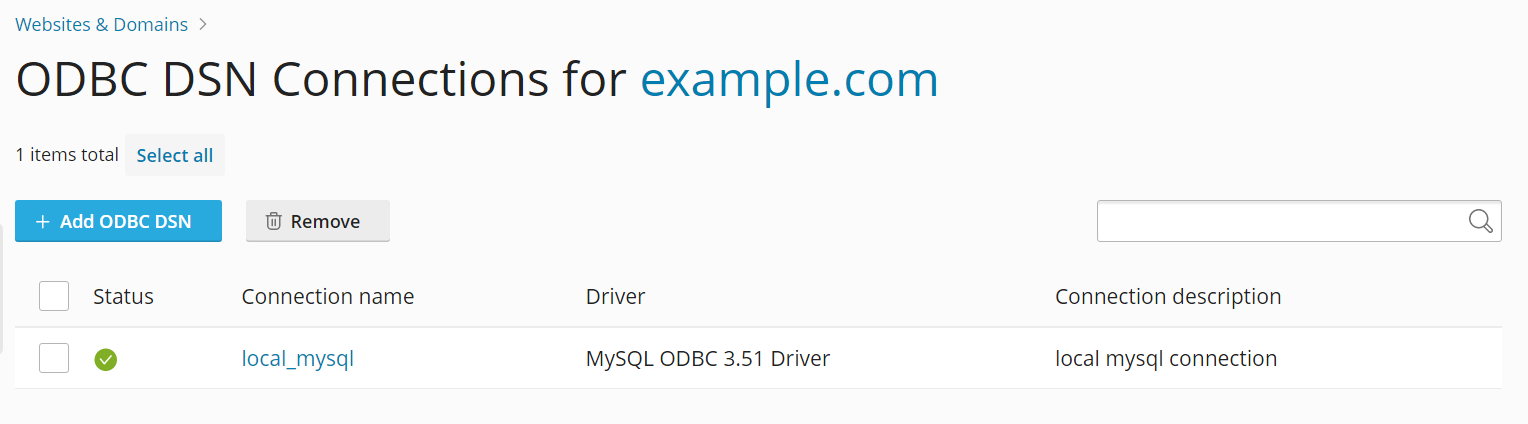

    odbc connection

To create a new domain-level ODBC data source:
  1. Allez dans Sites Web & Domaines et cliquez sur Sources de données ODBC.
  2. Cliquez sur Ajouter un DSN ODBC.
  3. Entrez le nom de la connexion ODBC et sa description dans les champs prévus à cet effet.
  4. In the Platform field, select 32-bit or 64-bit depending on your application’s requirements.
  5. Choisissez le pilote requis dans le champ Pilote.
  6. Cliquez sur Créer DSN ODBC.
  7. Choose the appropriate options on the driver configuration screen. Typically, you have to specify the database path, user credentials, and other connection options depending on the selected driver.
  8. Click Test connection to check whether the connection will function properly with the provided settings.
  9. Cliquez sur Enregistrer pour terminer la création.
