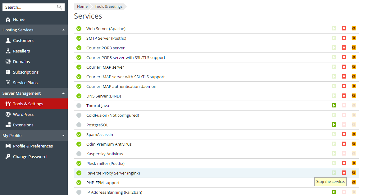

Si vous procédez à une première installation de Plesk, Nginx sera activé par défaut. Si vous mettez à niveau à partir de versions antérieures, vous pouvez ajouter le composant Nginx à tout moment après la mise à niveau dans Outils & Paramètres > Mises à jour & Mises à niveau > Ajouter des composants. Une fois le composant ajouté, vous devez exécuter le service Serveur Proxy inversé (Nginx) dans Outils & Paramètres > Gestion des services.
Vous pouvez voir la version du serveur Nginx installé dans Outils & Paramètres > Composants du serveur.
Désactiver Nginx
Pour revenir à la configuration avec un seul serveur Web Apache, stoppez le service Reverse Proxy Server (Nginx) dans Outils & Paramètres > Gestion des services.
Pour rétablir Nginx dans le serveur Web frontal, lancez le service Reverse Proxy Server (Nginx).
Note: les opérations de démarrage et d’arrêt du service Reverse Proxy Server (Nginx) ne démarrent et n’arrêtent pas simplement Nginx, elles activent la configuration du serveur Web (combinaison de Nginx et d’Apache ou juste Apache en tant que serveur Web frontal). L’opération de redémarrage fonctionne de la même manière pour tous les autres services : le service Nginx est redémarré.
