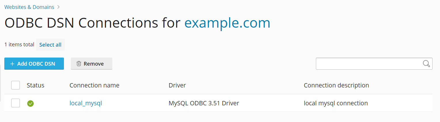

Per creare una nuova connessione ODBC a un database:
  1. Vai su Siti web e domini e fai clic su Origine dati ODBC.
  2. Fai clic su Aggiungi DSN ODBC.
  3. Specificate il nome di connessione ODBC e la descrizione nei campi corrispondenti.
  4. Selezionare il driver richiesto nel campo Driver.
  5. Fare clic su Crea DSN ODBC.
  6. Scegliere le opzioni appropriate sulla schermate di configurazione del driver. Normalmente, si dovrebbe specificare il percorso per il database, le credenziali dell’utente ed altre opzioni di connessione, dipendendo del driver selezionato.
  7. Fare clic su Test Connessione per verificare se la connessione funzionerà correttamente con le impostazioni fornite. Fare clic su Salva per terminare la creazione.
    odbc connection
