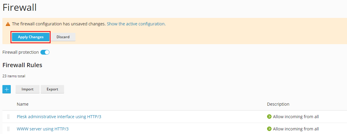

  2. Vai al firewall che utilizzi e aggiungi le regole di firewall che consentono le connessioni in entrata sulla porta UPD 443.
    Nota
    HTTP/3 viene eseguito su QUIC, un nuovo protocollo di trasporto. Di conseguenza, a differenza di HTTP/2, HTTP/3 utilizza il protocollo UDP (User Datagram Protocol) e non TCP (Transmission Control Protocol).
    Se utilizzi il firewall di Plesk, questo offrirà automaticamente le modifiche alla configurazione del firewall richieste dal comando CLI nel passaggio precedente. Per accettare queste modifiche e attivare le regole del firewall necessarie per HTTP/3, fai clic su Applica modifiche.
    image firewall configuration

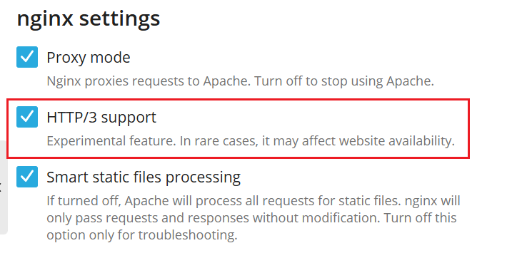

Abilitare/disabilitare HTTP/3 per un sito web
  1. Vai su Siti Web e Domini > scheda del dominio > scheda «Hosting e DNS» > Apache e nginx.
  2. Una volta abilitato HTTP/3 a livello di server, tutti i siti web ospitati lo supporteranno per impostazione predefinita. Per disabilitare HTTP/3 in relazione a un sito web, deseleziona la casella di controllo «Supporto HTTP/3» e fai clic su OK. Per riabilitare HTTP/3 in relazione a un sito web, seleziona la casella di controllo «Supporto HTTP/3» e fai clic su OK.
    image http3 website
