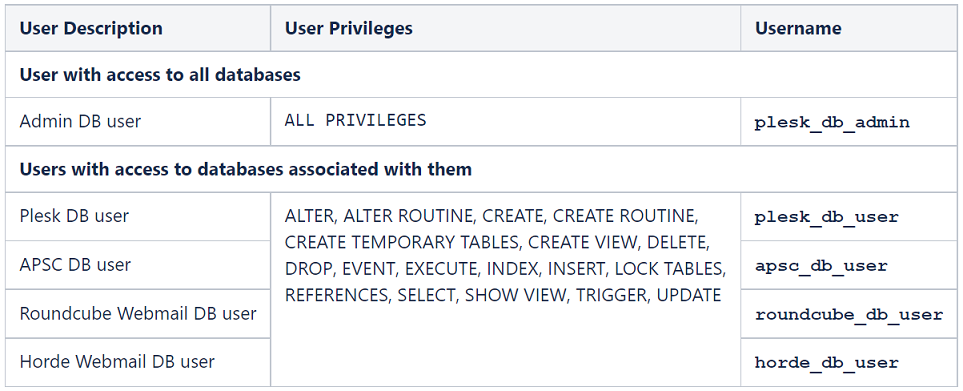

  2. Crea database e utenti di database con i privilegi specificati nella tabella «Utenti di database»:
    CREATE DATABASE host1_psa; # Plesk Database
    CREATE USER 'plesk_db_user'@'%' IDENTIFIED BY '<plesk_db_user_password>';
    GRANT ALL ON host1_psa.* TO 'plesk_db_user'@'%' WITH GRANT OPTION;
    CREATE DATABASE host1_roundcubemail; # Roundcube Webmail Database
    CREATE USER 'roundcube_db_user'@'%' IDENTIFIED BY '<roundcube_db_user_password>';
    GRANT ALL ON host1_roundcubemail.* TO 'roundcube_db_user'@'%' WITH GRANT OPTION;

Utenti del database
image db users
