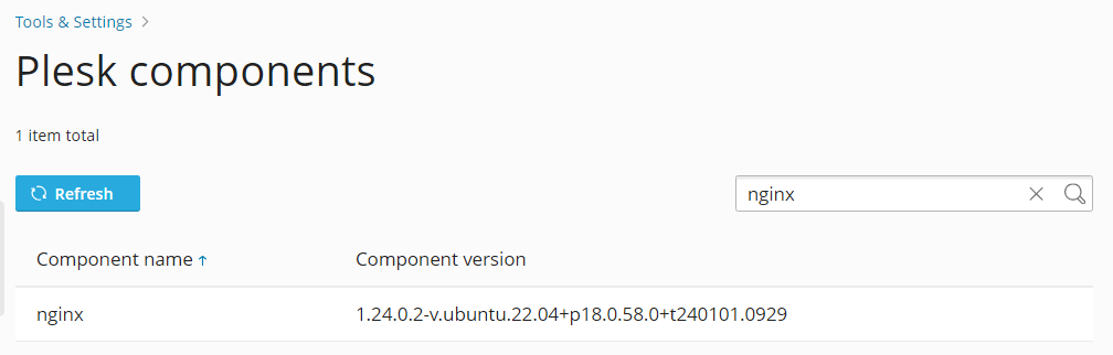

インストールされている nginx サーバのバージョンは、 [ツールと設定] > [サーバコンポーネント] ([サーバ管理] の下) で確認できます。

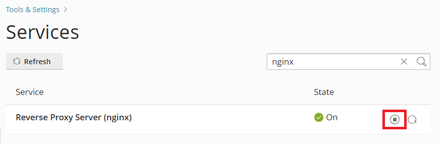

単一の Apache ウェブサーバのみの構成に戻すには、 [ツールと設定] > [サービス管理] ([サーバ管理] の下) で リバースプロキシサーバ (nginx) サービスを停止します。
nginx を再びフロントエンドのウェブサーバにするには、リバースプロキシサーバ(nginx)サービスを起動します。
注釈: 「リバースプロキシサーバ(nginx)」サービスの処理を開始/停止すると、nginx が起動/停止するだけでなく、ウェブサーバの構成(nginx と Apache の組み合わせまたは Apache のみをフロントエンドウェブサーバに使用)が切り替わります。一方、再起動の場合は、他のすべてのサービスと同じく、nginx サービスが再起動します。
