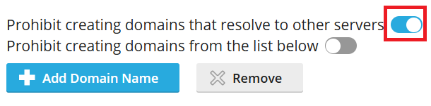

Plesk サーバに解決されないドメイン名の使用を禁止する
これは、メールの傍受を防ぐための推奨される包括的な方法です。この方法を使用すると、Plesk サーバに解決されない名前 (例: gmail.com、mail.com) でウェブサイトを作成しようとすると失敗します。ただし、どこにも解決されない名前を持つウェブサイトの作成には影響しません。
Plesk サーバに解決されないドメイン名の使用を禁止するには:
[ツールと設定] > [禁止ドメイン名] ([セキュリティ] の下) の順に選択します。
[他のサーバに解決されるドメインの作成を禁止する] トグルボタンをクリックして、[有効] と表示されるようにします。
これで、Plesk サーバに解決されない名前でウェブサイトを作成することが禁止されます。これを試みるとエラーが表示されます。
注釈: Plesk サーバに解決されないドメイン名の使用を禁止しても、そのような名前を持つ既存のウェブサイトには影響しません。メールの傍受を防ぐには、Plesk にメールプロバイダの名前を使用したウェブサイトがないことを確認してください。

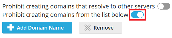

禁止リストに掲載されているドメイン名の使用を禁止する
メール傍受を防ぐもう一つの方法は、禁止リストに掲載されている名前を持つウェブサイトの作成を禁止することです。このリストには、デフォルトで人気のあるウェブサイト名が 100 件登録されており、新しい名前を追加することもできます。この方法は手間がかかりますが、よりきめ細かな設定が可能です。
禁止リストに掲載されているドメイン名の使用を禁止するには:
[以下のリストからのドメイン作成を禁止する] トグルボタンをクリックして、[有効] と表示されるようにします。
これで、禁止リストに記載されている名前でウェブサイトを作成することが禁止されます。これを試みるとエラーが表示されます。
注釈: 禁止リストに記載されているドメイン名の使用を禁止しても、そのような名前を持つ既存のウェブサイトには影響しません。メールの傍受を防ぐには、Plesk にメールプロバイダの名前を使用したウェブサイトがないことを確認してください。
