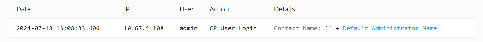

サーバ全体のアクションログを表示する
サーバ全体のアクションログには、Plesk グラフィカルインターフェースまたは API を介してあらゆるレベルの Plesk ユーザが実行したすべてのアクションが表示されます。CLI を介して実行されたアクションは、Plesk ユーザではなくシステムユーザのコンテキスト内で実行されるため、表示されません。
ログに記録されたアクションごとに、アクションが実行された日時、アクションの実行元の IP アドレス、アクションを実行した Plesk ユーザの名前、およびアクションの種類に応じた追加情報 (たとえば、アクションが何らかの形で影響を与えたドメイン名) を確認できます。
サーバ全体のアクションログを表示するには:
- Plesk にログインします。
- [ツールと設定] > [アクションログ] ([Plesk] の下) の順に選択します。
- 使用可能なアクションログエントリのリストを更新するには、 [更新] をクリックします。Plesk で新しいアクションが実行されても、使用可能なエントリのリストは自動的に更新されません。
アクションログで現在使用可能なすべてのエントリを表示できるようになります。特定のエントリを検索するには、フィルタを適用します。

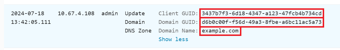

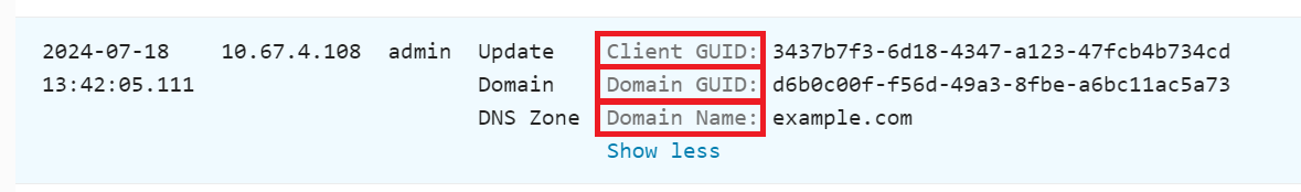

フィルタを適用すると、[変更されたフィールド] フィールドに、[詳細] 列にあるパラメータ名 (「Client GUID」や「Domain Name」など) がセミコロンの左側に 表示されます。このフィールドを使用すると、対応するパラメータ名が [詳細] 列にないすべてのアクションログエントリが除外されます。
たとえば、[変更されたフィールド] フィールドに「Domain Name」を指定してフィルタを適用すると、[詳細] 列に「Domain Name」がないすべてのアクションログエントリが除外されます。
[変更されたフィールド] フィールドには、[詳細] 列にあるパラメータ値 (「3437b7f3-6d18-4347-a123-47fcb4b734cd」や「example.com」など) がセミコロンの右側に表示されます。このフィールドを使用すると、対応するパラメータ値が [詳細] 列にないすべてのアクションログエントリが除外されます。
たとえば、[変更されたフィールド] フィールドに「example.com」を指定してフィルタを適用すると、[詳細] 列に「Domain Name」がないすべてのアクションログエントリが除外されます。
