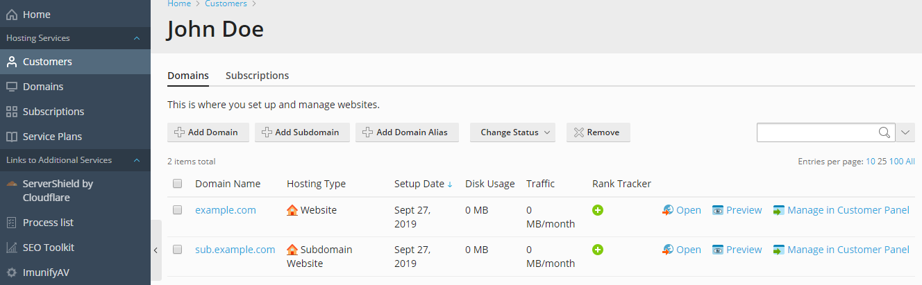

連絡先情報を変更する
顧客の連絡先情報を変更するには:
[顧客]に進み、リストで <Customer Name> をクリックします。
右のサイドバーで[連絡先情報を編集]をクリックします。
情報を更新し、[OK]をクリックします。
