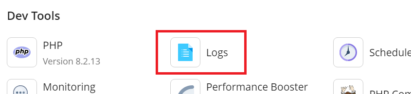

ドメインログブラウザへのアクセス
ドメインログブラウザにアクセスするには、 [ウェブサイトとドメイン] に移動し、ログを表示するドメインを見つけて、 [ログ] ([[開発ツール] の下) をクリックします。
image logs button

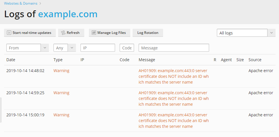

ログから収集されたメッセージのリストが表示されます。デフォルトで、ドメインログブラウザには、開いた時点で監視中のログに記録されていたメッセージが表示されます。リストを更新して、ドメインログブラウザを開いた後で追加されたメッセージも表示するには、[更新]をクリックします。あるいは、新しいメッセージがリストに逐次追加されるようにするには、[リアルタイム更新を開始]をクリックします。
image log browser interface

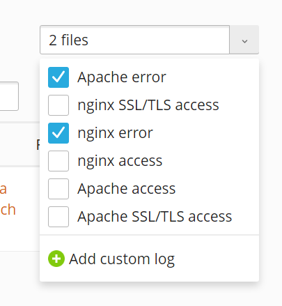

メッセージを表示するログを選択するには、このボタンをクリックします。
image logs selector menu
次に、メニューから必要なログを選択します。
image selected log sources

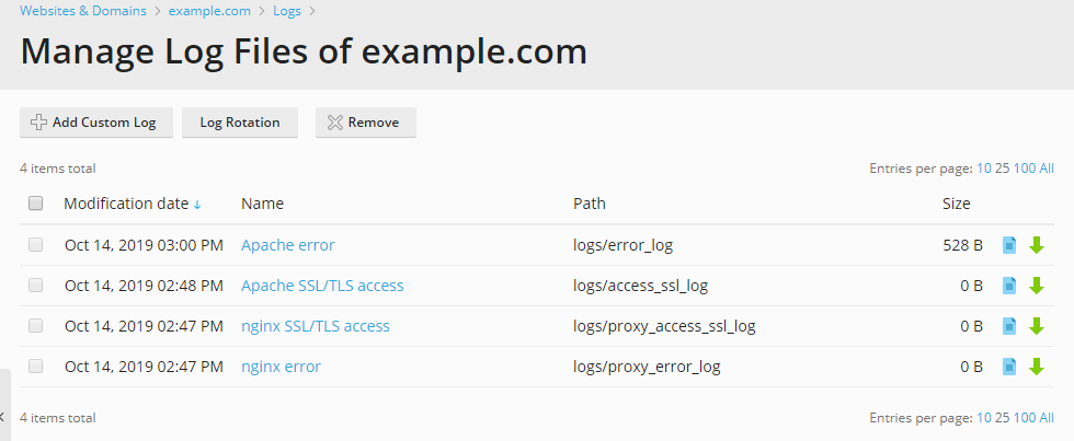

ログファイル管理
ログ内のすべてのメッセージを表示するには、 [ウェブサイトとドメイン] に移動して、ログを表示するドメインを探し、 [ログ] をクリックして、 [ログファイル管理] をクリックします。トラッキングしているすべてのログファイルのリストが表示されます。
image tracked log files
ここでログファイル名をクリックすると、そのファイルの内容がドメインログブラウザに直接表示されます。ログファイルの横の image view log icon アイコンをクリックするとログが別ウィンドウに表示され、image download log icon アイコンをクリックするとログがダウンロードされます。

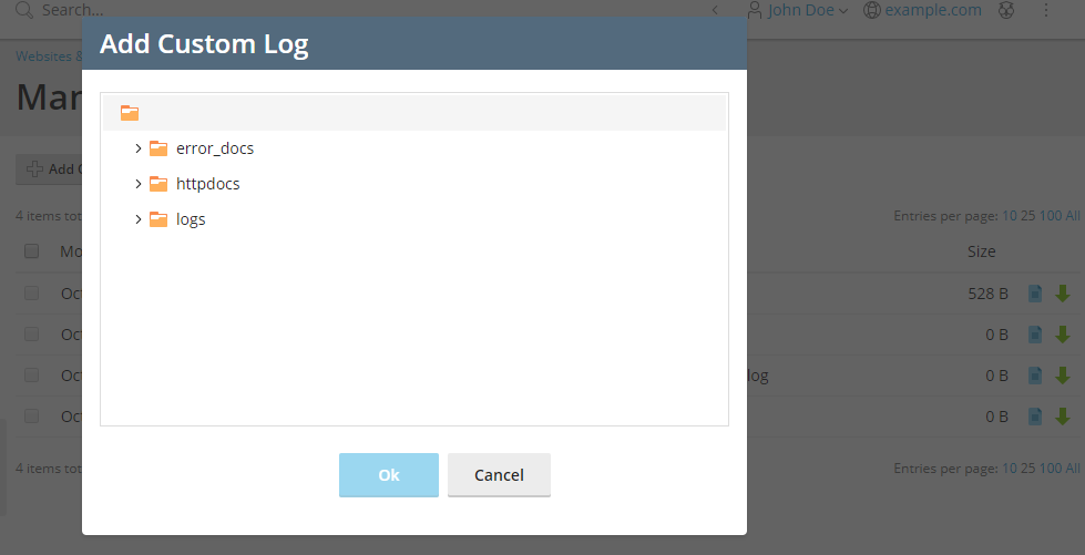

ウェブサイトディレクトリから任意のカスタムログファイルを追加して、その変化をドメインログブラウザでトラッキングできます。これには、 [ウェブサイトとドメイン] に移動して、カスタムログを追加するドメインを探し、 [ログ] をクリックし、 [ログファイル管理] をクリックして、 [カスタムログを追加] をクリックします。ウェブサイトフォルダのツリーが表示されるので、ドメインログブラウザに追加するファイルを選び、 [OK] をクリックします。
注釈: 選択できるのは、平文テキストファイルのみです。適切に表示するためには、カスタムログファイルの各ログエントリにタイムスタンプが必要です。タイムスタンプがなければ正しく解析できません。
image add custom log

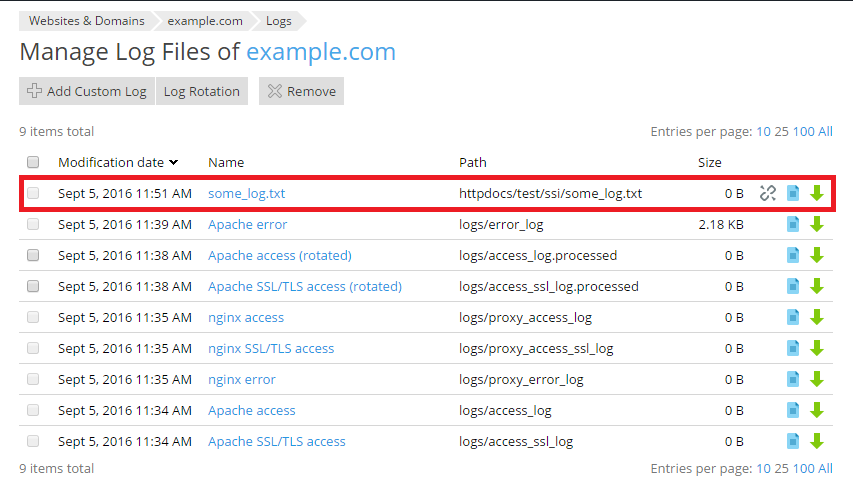

これで、選択したログファイルが、管理対象のログファイルのリストに表示されるようになります。
image added custom log
このカスタムログファイルを監視する必要がなくなった場合は、横の image remove custom log アイコンをクリックします。これにより、このファイルがドメインログブラウザのファイルリストに表示されなくなりますが、ファイルシステムから削除される訳ではありません。

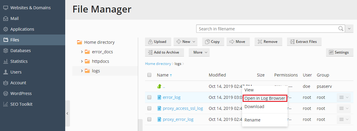

また、ファイルマネージャの[ログブラウザで開く]オプションを使用して、ファイルマネージャからドメインログブラウザでテキストファイルを直接開くこともできます。
image open in log browser

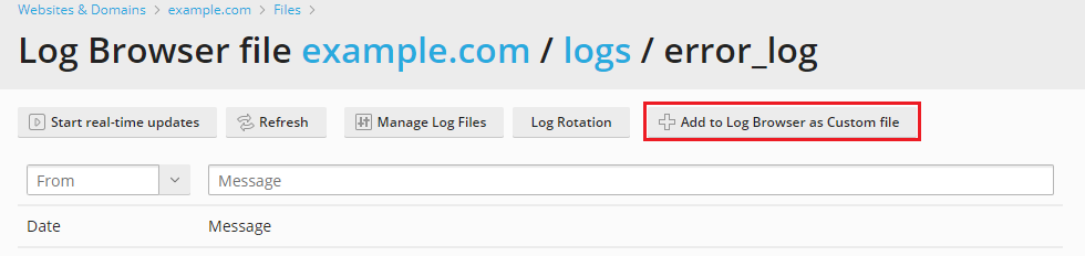

ファイルマネージャからドメインログブラウザでログファイルを開いても、その段階ではまだ、ドメインログブラウザに表示されるログのリストに永久的に追加された訳ではありません。ファイルをドメインログブラウザに追加するには、[カスタムファイルとしてログブラウザに追加]ボタンをクリックします。
image add as custom file
