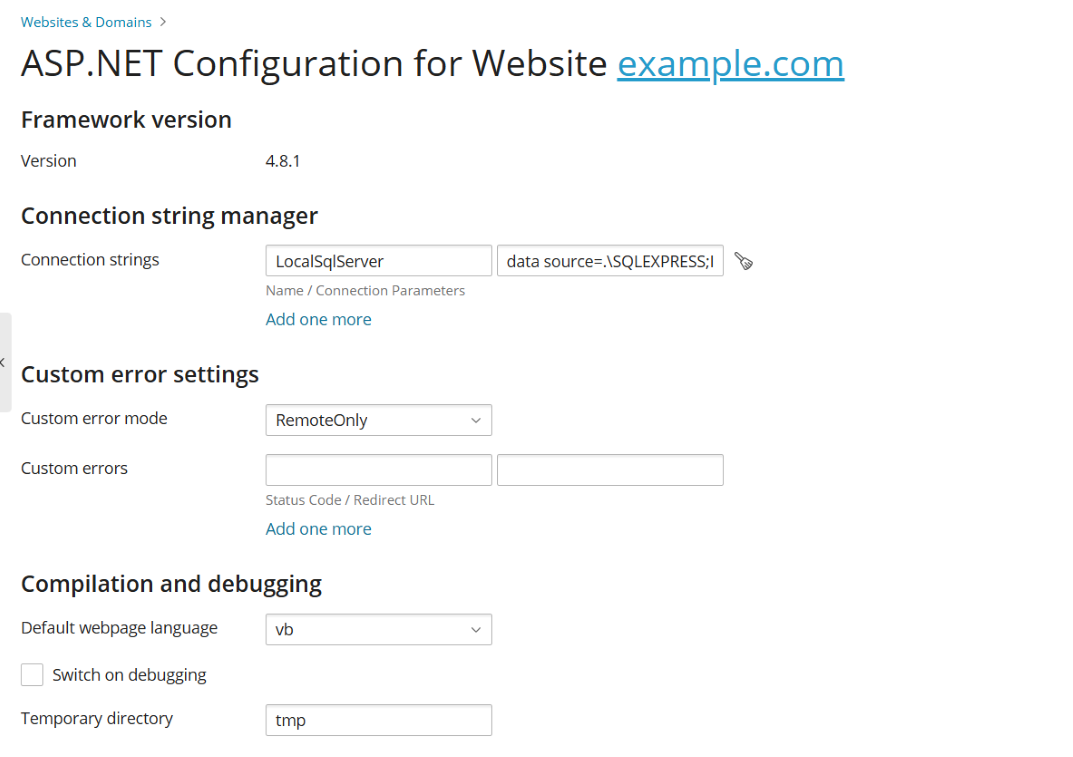

サイト用の ASP.NET 設定を構成するには:
  1. [ウェブサイトとドメイン]でウェブサイトのドメイン名を探します。
  2. [ASP.NET 設定] をクリックします。 [ASP.NET 設定] ボタンがない場合、[ウェブサイトとドメイン] > [ホスティングと DNS] > [ホスティング] で ASP.NET がオンになっていることを確認します。ASP.NET をオンにできない場合、プロバイダまでお問い合わせください。

  3. データベースを使用する ASP.NET アプリケーションのデータベース接続用データを決める文字列をセットアップします。このオプションは ASP.NET 2.0.x でのみ有効です。
    ASP.NET 構成画面に初めてアクセスすると、共通の構造のサンプル接続パラメータが表示されます。サンプルを削除し、独自の文字列に変更することができます。
    • 文字列を追加するには、 [もう 1 つ追加] リンクをクリックし、入力フィールド [名前] および [接続パラメータ] に必要なデータを入力します。
    • 文字列を削除するには、横にある [削除] アイコンをクリックします。
  4. [カスタムエラー設定]フィールドで、ASP.NET アプリケーションが返すカスタムエラーメッセージをセットアップします。
    • カスタムエラーメッセージモードを設定するには[カスタムエラーモード]メニューで適切なオプションを選択します。
      • On: カスタムエラーメッセージが有効になります。
      • Off: カスタムエラーメッセージが無効になり、エラーの詳細が表示されるようになります。
      • RemoteOnly: カスタムエラーメッセージはリモートクライアントに対してのみ表示され、ローカルホストユーザには ASP.NET エラーが表示されます。
    • カスタムエラーメッセージ ([オフ] モードが選択されていない限り適用されます) を追加するには、 [ステータスコード] フィールドと [リダイレクト URL] フィールドに値を入力します。さらに多くのカスタムエラーメッセージを追加するには、[もう 1 つ追加] リンクをクリックします。
      • ステータスコード: エラーページにリダイレクトされる HTTP ステータスコードを定義します。
      • リダイレクト URL: エラーに関する情報をクライアントに提供するエラーページのアドレスを定義します。
      競合を避けるため、既存のエラーコードに対してカスタムエラーメッセージを追加することはできませんが、既存のコードの URL を再定義することはできます。
    • 一覧からカスタムエラーメッセージを削除するには、横にある [削除] アイコンをクリックします。
  5. [コンパイルおよびデバッグ]フィールドで、コンパイル設定を構成します。
    • 動的コンパイルファイルのデフォルトとして使用するプログラミング言語を決定するには、[ウェブページのデフォルト言語]リストからエントリを選択します。
    • リテールバイナリのコンパイルを有効化するには、[デバッグをオンにする]チェックボックスをクリアしておきます。
    • デバッグバイナリのコンパイルを有効にするには、[デバッグをオンにする]チェックボックスをオンにします。この場合、ソースコードのエラー部分が診断ページのメッセージに表示されるようになります。
      注釈
      アプリケーションをデバッグモードで実行すると、メモリやパフォーマンスのオーバーヘッドが発生します。デバッグは、アプリケーションのテスト時に使用して、本番環境では無効にすることをお勧めします。
