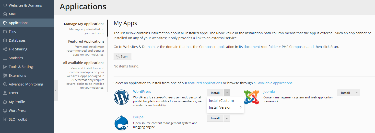

アプリケーションをインストールする
ニーズに応じて、以下のいずれかの方法でアプリケーションをインストールできます。
簡易インストール:アプリケーションを簡単にインストールできます。この方法を選択すると、選択したアプリケーションの最新バージョンが一般的な構成でインストールされます。Plesk がアプリケーション設定にデフォルト値を使用します。たとえば、Plesk アクセスクレデンシャルがアプリケーション管理者のクレデンシャルとして使用されます。一部のアプリケーションでは、簡易インストールを選択しても、一部の設定を入力するよう求められる場合があります。
カスタム: この方法を選択すると、管理者のクレデンシャルや所在地、インストールパスなど、アプリケーションのインストール設定をカスタマイズすることができます。カスタムインストールは、アプリケーションの自動アップグレードを無効にしたい場合などに使用することをお勧めします。
注釈: 多くのアプリケーションは、PHP ディレクティブ safe_mode が有効な場合に機能しません。アカウントで safe_mode がオンになっているかチェックするには、[ウェブサイトとドメイン]に進み、[PHP 設定]をクリックし、[共通設定]セクションで safe_mode を確認します。safe_mode がオンになっている場合、オフに切り替えます。PHP 設定を変更できない場合、ホスティング事業者までお問い合わせください。
アプリケーションをインストールするには:
[アプリケーション]で、必要なアプリケーションを探します。
[インストール]ボタンを押して簡易インストールを行うか、[インストール(カスタム)]ボタンを押してカスタムインストールを行います。
(オプション) アプリケーションの自動アップグレードをオフにします。
アプリケーションが自動的に更新されないようにするには、インストール設定のページで[アップデートの公開後、このアプリを自動更新]オプションの選択を解除してください。
(オプション) アプリケーションのバージョンを選択します。
特定のバージョンのアプリケーションをインストールしなければならない場合があります。たとえば、アプリケーション拡張が最新バージョンに対応していないような場合です。この場合は、アプリケーション名をクリックし、[インストールバージョン]を選択して、必要なバージョンを選びます。その後、アプリケーションをインストールします。

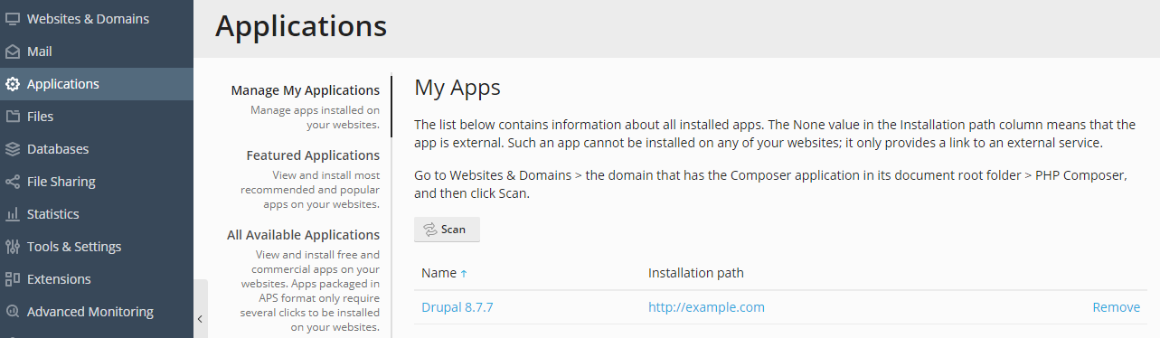

基本的には、顧客パネルですべてのアプリケーションのメインパラメータを構成できます。このアプリケーションの設定にアクセスするには、[アプリケーション] > [マイ・アプリケーションを管理]で、一覧からアプリケーションを選択します。アプリケーションを選択してから、以下を構成できます。
- 全般設定:基本設定(アプリケーション管理者のパスワード)であり、[設定を変更]で変更できます。
- サービス設定:アプリケーションの機能の一部が Plesk にサービスとして提供されている場合、構成を変更するオプションがあります。たとえば SugarCRM アプリケーションの場合、ユーザアカウントの作成機能が顧客パネルにサービスとして提供されています。[提供されているサービス]でこのサービスを選択すると、すべてのアプリケーションユーザアカウントの表示や新規作成ができるようになります。 一部のアプリケーションでは、アプリケーションアカウントと追加ユーザアカウントを紐付けることができます。アカウントの紐付けについては、「アプリケーションと追加ユーザアカウントを紐付ける」セクションを参照してください。

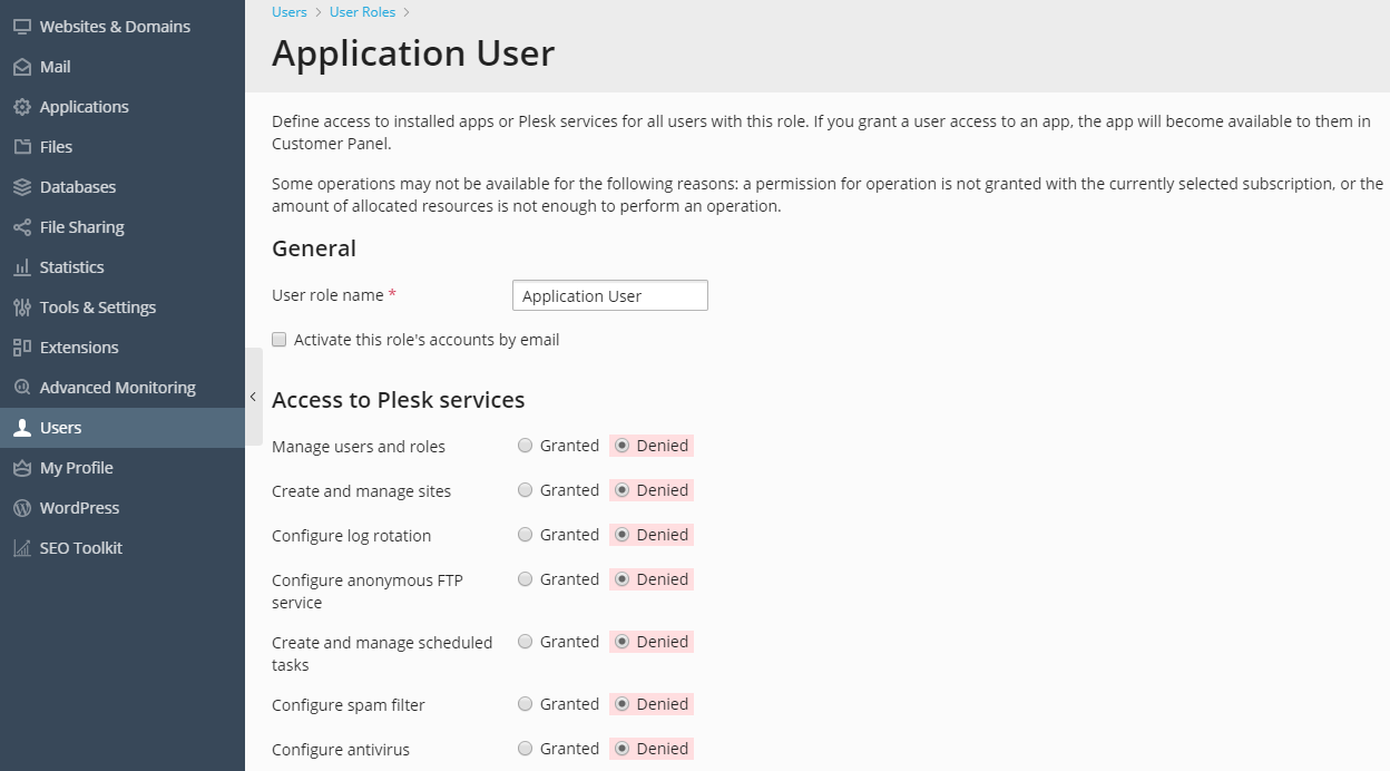

追加ユーザにアプリケーションへのアクセス権を付与する
デフォルトで、インストールが完了したアプリケーションにアクセスできるのは、所有者の役割を持つユーザのみです。他の契約ユーザがアプリケーションにアクセスできるようにするには:
[ユーザ] > [ユーザ役割]で、該当アプリケーションへのアクセスパーミッションを特定のユーザグループに付与します。
必要なユーザを、このグループに追加してください。
ユーザに対してアプリケーションへのアクセスを許可すると、[ウェブサイトとドメイン]ページの該当するウェブサイト名の下にアプリケーションへのリンクが表示されます。アプリケーションへのアクセスは、ユーザグループ単位でコントロールします。 従って、既存のグループのパーミッションを変更するか、新しいグループを作成してユーザを割り当てます。
デフォルトで、アプリケーションの管理者とは、「所有者」の役割を持つ契約ユーザです。このユーザは、[ウェブサイトとドメイン]ページでアプリケーションにアクセスできるほか、契約内のアプリケーションをインストールして管理することもできます。これらの目的のために、ユーザのインターフェースに[アプリケーション]タブが追加されます。他の契約ユーザに対して、同じ管理権限を付与するには、[ユーザ] > [ユーザ役割]で該当ユーザに「アプリケーションのインストールと管理」パーミッションを付与します。これによって、契約内のすべてのアプリケーションに対するフル管理アクセスがユーザに提供されます。管理者と同じく、このパーミッションを持つユーザも、顧客パネルの[アプリケーション]タブでアプリケーションをインストール、構成、更新、削除することができます。
