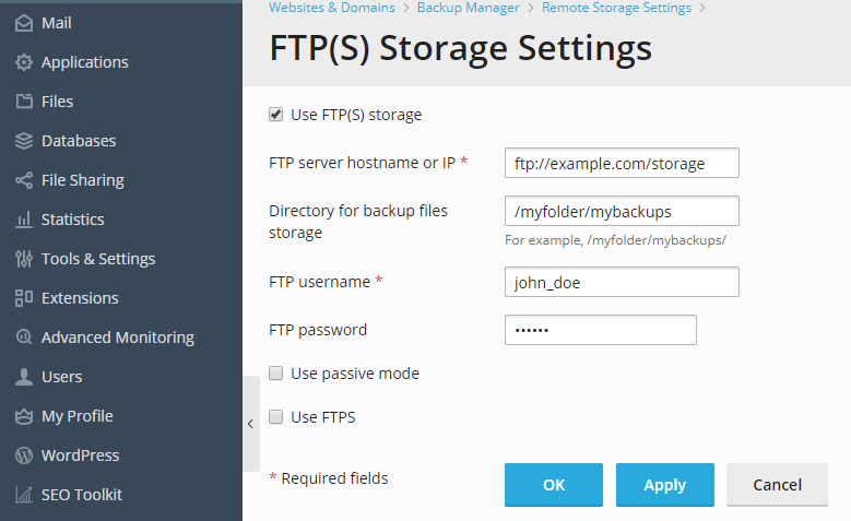

FTP ストレージを使用するように Plesk を構成する
バックアップファイルの保存に FTP サーバを使用する場合は、[ウェブサイトとドメイン] > [バックアップマネージャ] > [リモートストレージ設定] > [FTP(S)]で、以下を指定します。
FTP サーバの IP アドレスまたはホスト名
バックアップファイルの保存先サーバのディレクトリ
FTP アカウントにアクセスするユーザ名とパスワード
FTP パッシブモードを使用するかしないか。指定した FTP サーバへの接続が失敗した場合は、このオプションをオンにしてやり直してください。FTP ストレージ設定画面で[OK]をクリックすると、Plesk は接続をテストします。
FTPS を使用するか。FTP サーバがこのプロトコルをサポートする場合、これを使用してセキュリティを強化することができます。
Plesk でバックアップファイルの保護に使用されるパスワード
