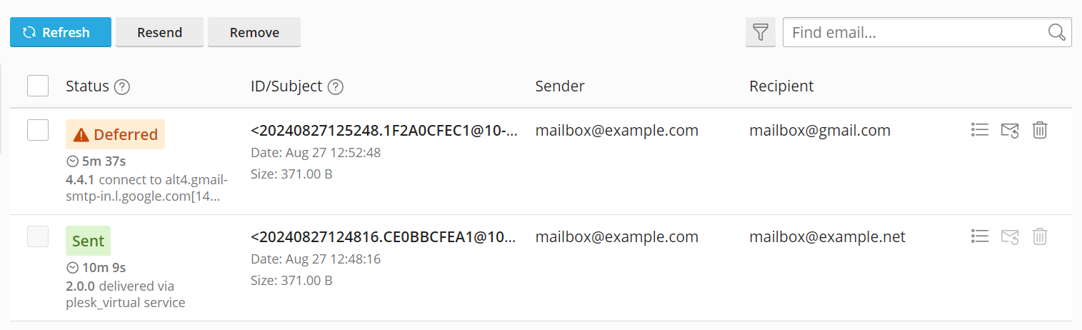

送信メールのステータスを追跡するには、すべての送信メールのリストを表示します。
ウェブサイトの送信メールのリストを表示するには:
  1. Log in to Plesk.
  2. [ウェブサイトとドメイン]に移動して、必要なドメインを探します。
  3. [メール] タブに移動して、 [メール配信の追跡] をクリックします。
  4. 送信メールのリストを更新するには、 [更新] をクリックします。
ステータスに関係なく、選択したウェブサイトの送信メールの全リストを見ることができます。
image list of emails
注釈
特定のメール (特定のステータスのメール、特定の受信者または送信者のメールなど) を探している場合は、検索を使用したり、リストにフィルタを適用して見つけることができます。

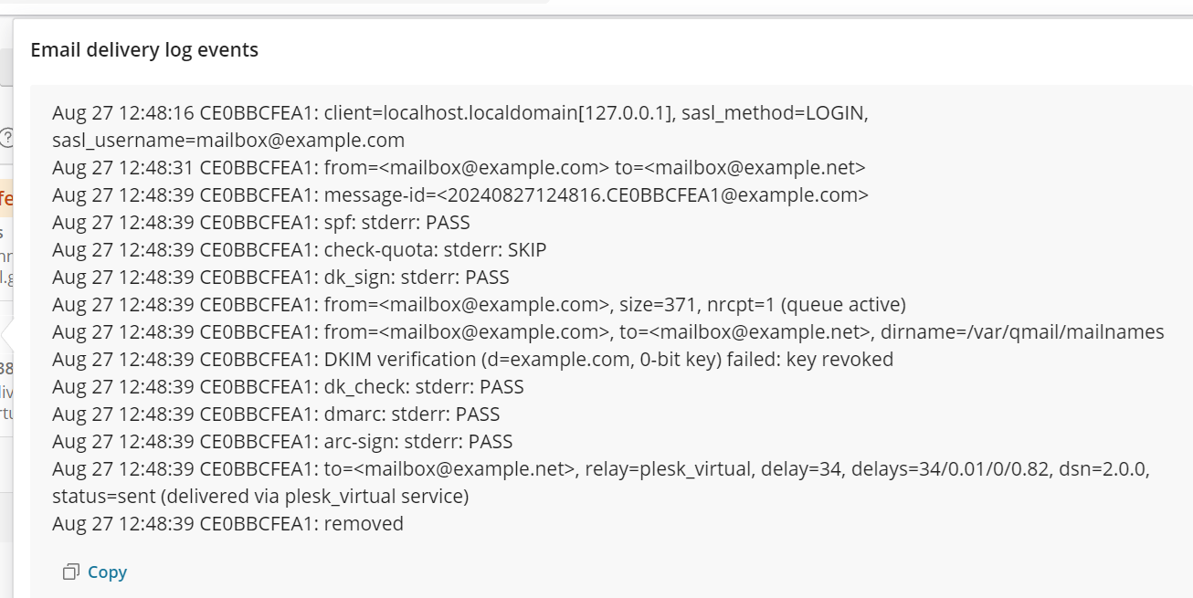

たとえば、送信メールについては、そのメールに関連するすべてのメールログエントリを表示して、メールを配信できなかった理由をよりよく理解することができます。
特定のメールに関連するメールログエントリを表示するには:
  1. Log in to Plesk.
  5. 必要に応じて検索機能を使用したり、リストにフィルタを適用したりして、問題のメールを見つけます。
  6. image email details icon アイコンをクリックします。
これで、問題のメールに関連するすべてのメールログエントリを見ることができます。
image email log entries
最初の試行で配信されなかった送信メールについては、手動で再送信を試みるか、メールキューから削除して、それ以降の配信試行を停止することができます。
特定の未配信メールを再送信するか、キューから削除するには:
  1. Log in to Plesk.
  6. image resend email icon アイコンをクリックして、メールを再送信します。または、 image remove email icon アイコンをクリックし、 [確認] をクリックしてメールキューから削除します。
選択したオプションに応じて、Plesk は問題のメールを再送信するか、メールキューから削除します。
