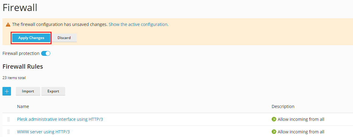

  2. 使用しているファイアウォールに移動し、UDP ポート 443 への着信接続を許可するファイアウォールルールを追加します。
    注釈
    HTTP/3 は、新しいトランスポートプロトコルである QUIC 上で実行されます。つまり、HTTP/2 とは異なり、HTTP/3 は TCP (Transmission Control Protocol) ではなく UDP (User Datagram Protocol) を使用します。
    Plesk ファイアウォールを使用する場合、前のステップの CLI コマンドで要求されたファイアウォール設定への変更が自動的に提案されます。これらの変更を受け入れ、HTTP/3 に必要なファイアウォールルールを有効にするには、[変更を適用] をクリックします。
    image firewall configuration

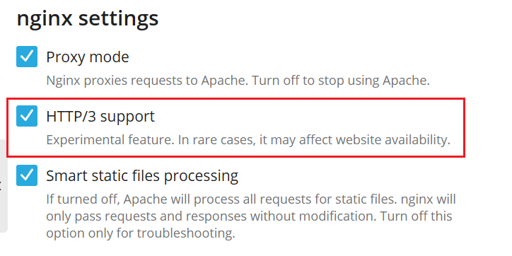

ウェブサイトに対して HTTP/3 を有効/無効にする
  1. [ウェブサイトとドメイン] > ドメインカード > [ホスティングと DNS] タブ > [Apache と nginx] の順に選択します。
  2. サーバレベルで HTTP/3 を有効にすると、ホストされているすべてのウェブサイトに対してデフォルトで HTTP/3 がサポートされます。ウェブサイトに対して HTTP/3 を無効にするには、[HTTP/3 サポート] チェックボックスをオフにして [OK] をクリックします。ウェブサイトに対して HTTP/3 を再度有効にするには、[HTTP/3 サポート] チェックボックスをオンにして [OK] をクリックします。
    image http3 website
