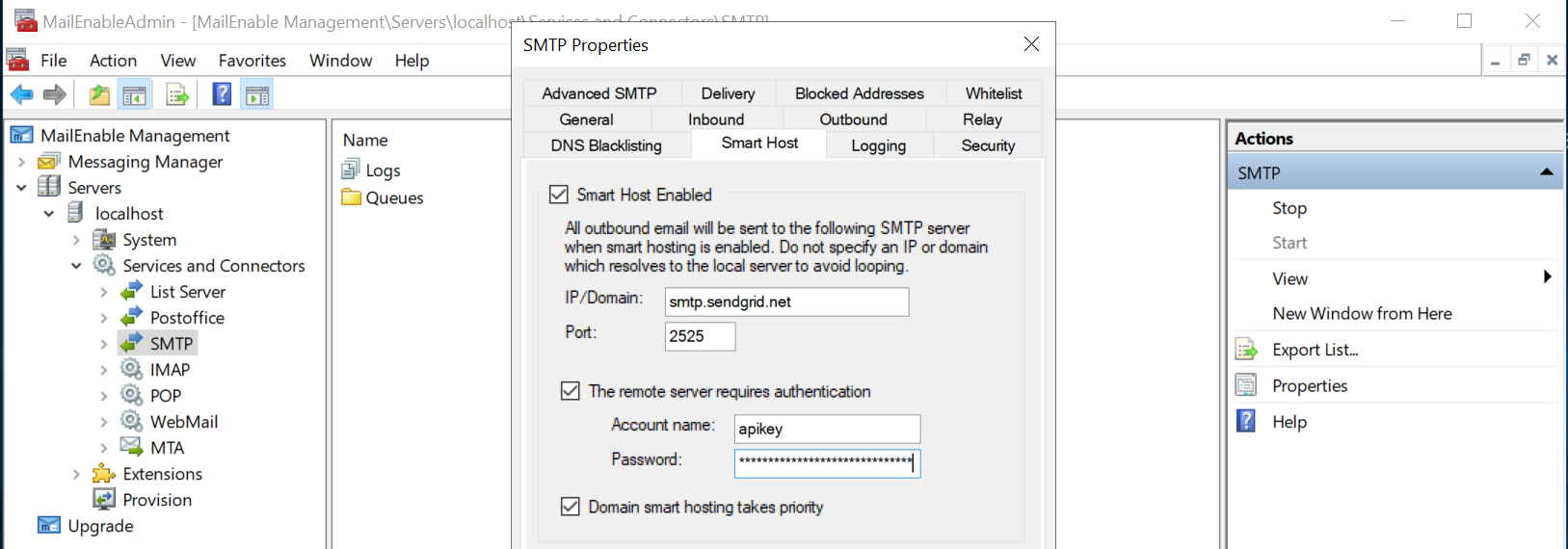

(Plesk for Windows) MailEnable を使用したスマートホスト構成
スマートホスト機能を有効にすると、Plesk は以下のスクリーンショットに示す MailEnable 構成を適用します。たとえば、SendGrid SMTP リレーサービスを使用します。
注釈: ドメイン用にカスタムスマートホストを既に構成している場合は、Plesk サーバ全体のスマートホストよりも優先されます。
image smarthost mailenable

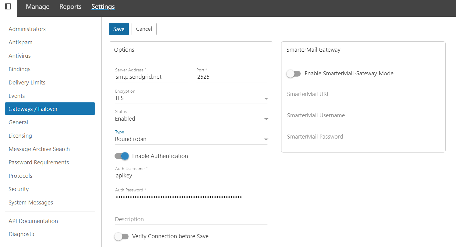

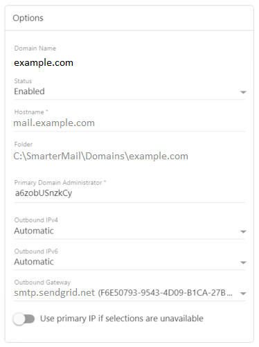

(Plesk for Windows) SmarterMail を使用したスマートホスト構成
スマートホスト機能を有効にすると、Plesk は以下のスクリーンショットに示す SmarterMail 構成を適用します。たとえば、SendGrid SMTP リレーサービスを使用します。
最初のスクリーンショットはサーバ全体の構成を示しており、2 番目のスクリーンショットはドメインの構成を示しています。
image smarthost smartermail 1
image smarthost smartermail 2
