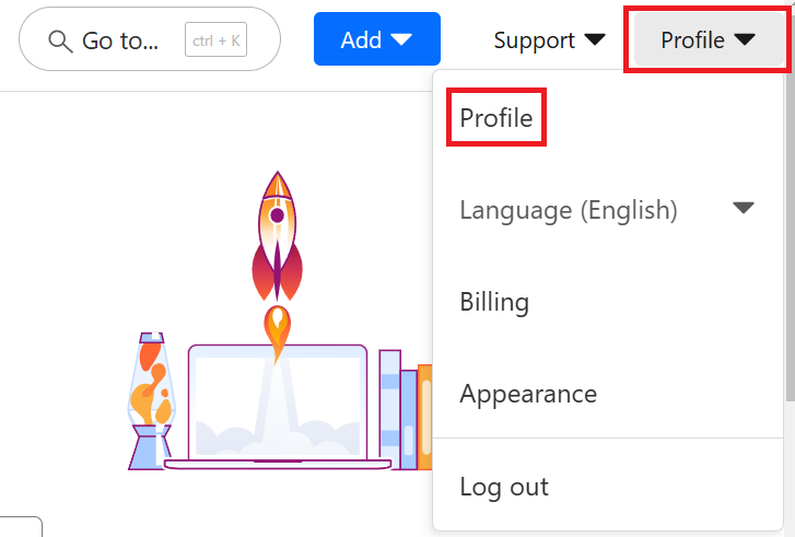

  5. 画面の右上隅にある [Profile] (プロフィール) メニューを開き、 [Profile] (プロフィール) をクリックします。
    image cloudflare profile

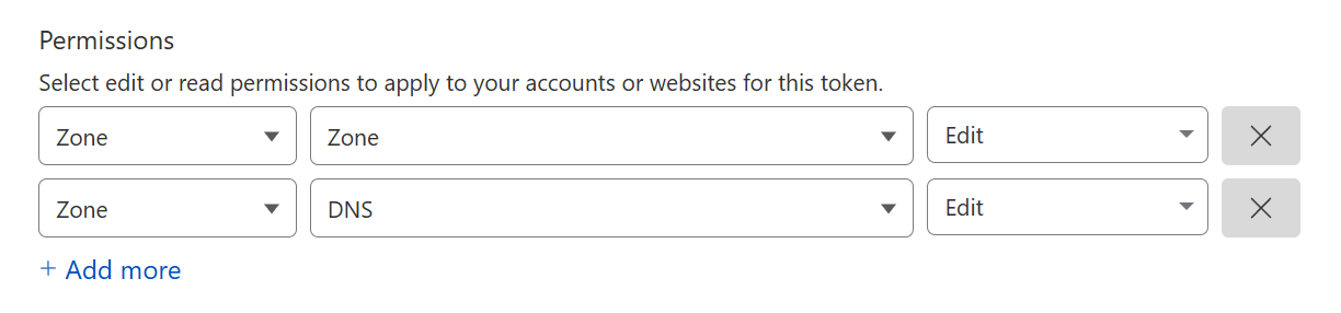

  7. トークンに名前を付け、次のように「Zone:Zone:Edit」および「Zone:DNS:Edit」の権限を付与します。
    image cloudflare token permissions

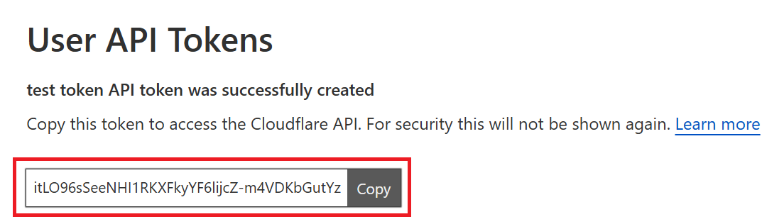

  8. 完了したら、 [Continue to summary] (概要に進む) をクリックして、 [Create Token] (トークンを作成) をクリックします。トークンが表示されます。
    image cloudflare token created
    このトークンを安全な場所に保存してください。Cloudflare アカウントを Plesk に接続する際に使用します。

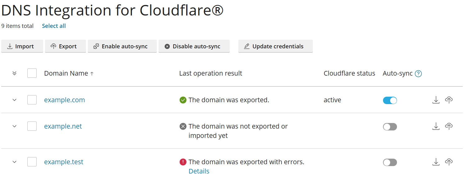

Cloudflare アカウントが接続されると、拡張のページに Plesk でホストされているウェブサイトが表示されます。
image extension page
デフォルトで、「DNS Integration for Cloudflare®」ページには Plesk でホストされているすべてのウェブサイトが表示されます。管理者アカウントが所有するウェブサイトのみを表示する (リセラーや顧客のウェブサイトは表示しない) 場合、 panel.ini ファイル に以下の行を追加してください。

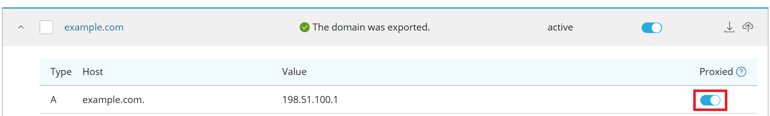

Plesk 内のウェブサイトを Cloudflare に接続するか切り替えると、その A、AAAA、および CNAME DNS レコードは Cloudflare 経由で自動的にプロキシされます。
image record proxied
これは無料の機能で、ウェブサイトへのすべてのリクエストが Cloudflare インフラストラクチャを経由することを意味します。これにより、Plesk サーバは DDoS 攻撃から保護され、ウェブサイトへのすべてのリクエストがキャッシュされ、最適化されます。また、DNS クエリでウェブサイトを検索するユーザには、ウェブサイトの IP アドレスではなく Cloudflare の IP アドレスが表示されます。Cloudflare のプロキシ DNS レコードについて詳しくは、 こちら をご覧ください。
