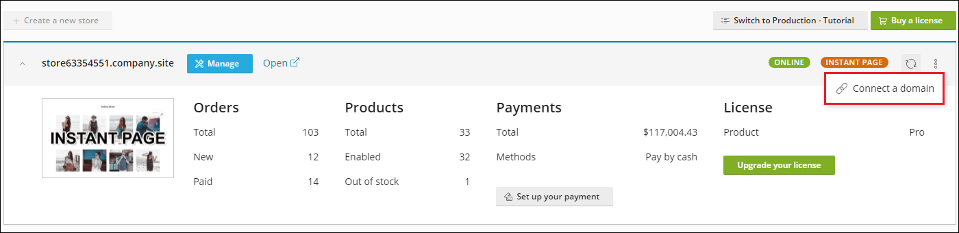

[eCommerce]を開きます。ストアのコントロールパネルで をクリックして、ドロップダウンメニューで[ドメインを接続]をクリックします。

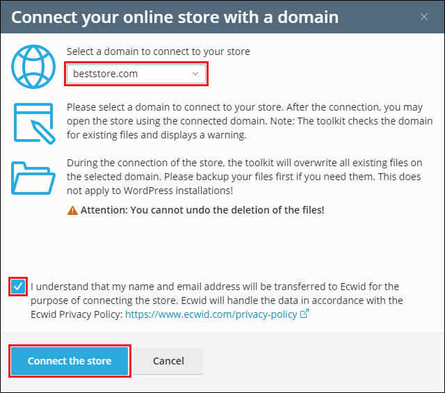

[ストアに接続するドメインを選択]フィールドでドメインを選択して、[ストアを接続]をクリックします。
チェックボックスをオンにして[ストアを接続]をクリックします。

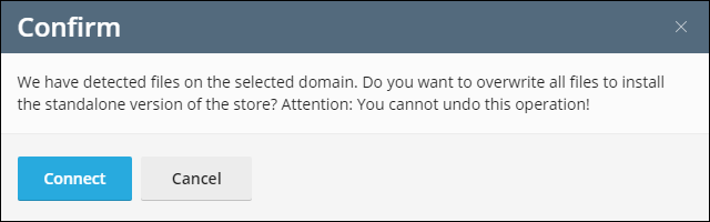

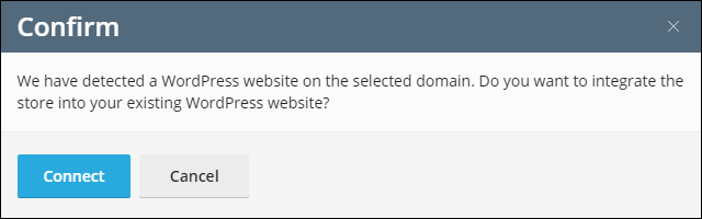

確認ウィンドウで[接続]をクリックします。 注釈: ドメインの /httpdocs ディレクトリに WordPress ウェブサイトを設定した場合、Plesk は自動的にそれを検出し、ストアをウェブサイトに統合することを提案します。WordPress ウェブサイトが /httpdocs サブディレクトリのいずれかにある場合、Plesk はそれを削除してウェブサイトストアのコンテンツで上書きします。

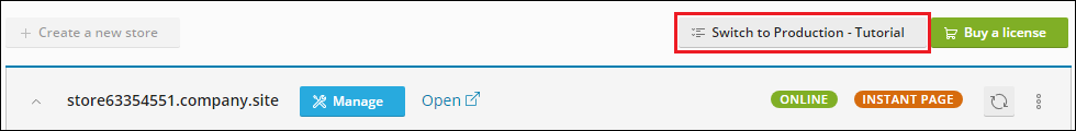

(オプション)ウェブサイトストアを直接リンクでアクセス可能にするには、ストアを本番に移行してください。[本番に切り替える - チュートリアル]ボタンをクリックして、ポップアップウィンドウに表示される指示に従います。

[eCommerce]を開きます。ストアのコントロールパネルで をクリックして、ドロップダウンメニューで[接続されたドメインを更新]をクリックします。
