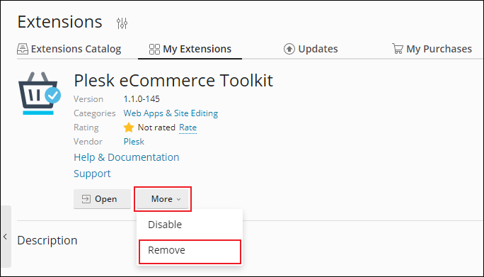

[拡張] > [自分の拡張]の順に選択して、リストで Plesk eCommerce Toolkit 拡張をクリックします。
[Plesk eCommerce Toolkit]ページで、[その他]をクリックしてドロップメニューの[削除]をクリックします。
これで、Plesk eCommerce Toolkit が Plesk から削除されます。

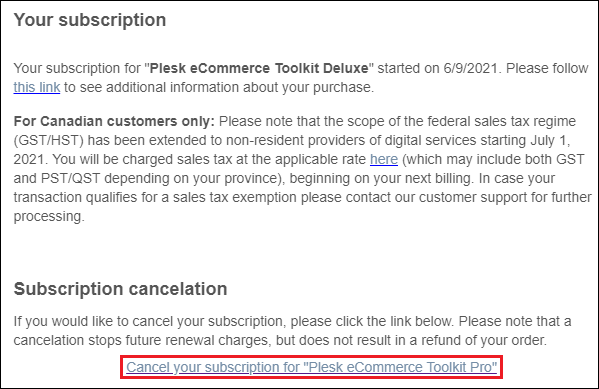

Plesk eCommerce Toolkit のライセンスはいつでも解約できます。たとえば、ウェブサイトストアを閉店するときなどです。ライセンスを解約するには、以下の手順に従ってください。
ライセンスを購入したときに受信したメールを開きます。
[Subscription cancellation](サブスクリプションのキャンセル)セクションで、[Cancel your subscription for “Plesk eCommerce Toolkit <Type of licence>”]([「Plesk eCommerce Toolkit」のサブスクリプションをキャンセル])リンクをクリックします。
開いたページで[Cancel your subscription] (サブスクリプションのキャンセル)ボタンをクリックします。
ライセンスは有効期限が切れるまでアクティブです。有効期限満了後 10 日が経過すると、ライセンスは完全に終了となります。
