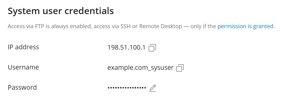

Plesk サーバのIPアドレスとウェブサイトシステムユーザ名を調べるには、[ダッシュボード] タブに移動し、 [接続情報] をクリックします。
image connection info
ユーザは PuTTY などの SSH クライアントを使用して SSH 経由で Plesk サーバにアクセスできます。また、 SSH ターミナル拡張 を使用して、Plesk のグラフィカルインターフェースから SSH プロンプトにアクセスすることもできます。
