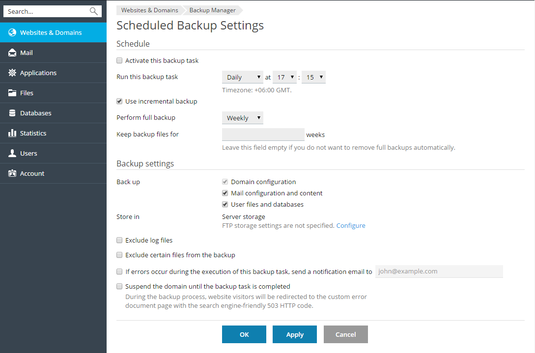

データのバックアップをスケジューリングするには:
[アカウント] > [アカウントとウェブサイトのバックアップ] > [スケジュール]に進みます。
[このバックアップタスクをアクティブにする]チェックボックスをオンにして、以下を指定します。
バックアップをいつ、どのような頻度で実行するか([バックアップタスクの実行スケジュール])。
ディスクスペース使用量を抑え、バックアッププロセスの実行時間を短縮するには、[増分バックアップを使用]をオンにします。フルバックアップを実行する頻度を指定します([フルバックアップを実行])。許可される値は、[バックアップタスクの実行スケジュール]で選択した期間に応じて異なります。
古いバックアップを自動削除する場合は、バックアップファイルの保存期間を指定します([バックアップファイルの保存期間])。
増分バックアップを使用しない場合、時間単位は[バックアップタスクの実行スケジュール]で選択したものと同じになります(毎日、毎週、毎月)。
増分バックアップを使用する場合、時間単位は[フルバックアップを実行]で選択した期間に応じて異なります(毎週、毎月、毎年)。
バックアップ対象のデータ([バックアップ])。アカウント設定のみをバックアップすることも、アカウント設定とすべての関連データをバックアップすることもできます。
バックアップファイルの保存場所([保存場所])。
バックアップファイルの分割:マルチボリュームバックアップを作成するには、対応するチェックボックスをオンにしてボリュームサイズをメガバイト単位で指定します。ボリュームサイズを 2047 メガバイト以上にすることはできません。
注釈: マルチボリュームは、個人 FTP ストレージに保存するバックアップでのみサポートされます。
バックアップエラー発生時のメール通知。バックアップでエラーが発生した場合にメール通知を送信するには、メールアドレスを入力します。
[OK]をクリックします。
