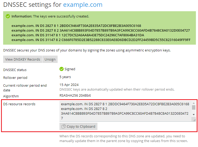

署名手順の最後に、ゾーンの署名に使用された KSK のハッシュが含まれる DS レコードが表示されます。
DS リソースレコードをクリップボードにコピーしてから、親ドメインゾーンに追加します。以下の「親ゾーンの DS レコードを更新する」を参照してください。

DNSKEY リソースレコードを表示する
ドメインで使用される KSK のパブリック部分を含む DNSKEY リソースレコードを取得する必要がある場合があります。
DNSKEY レコードを表示するには:
- [ウェブサイトとドメイン]に移動し、ドメインを選択して[DNSSEC]をクリックします。
- [DNSKEY レコードを表示]をクリックします。
