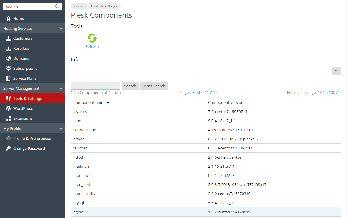

nginx をインストールする
Plesk をクリーンインストールすると、nginx がデフォルトで有効になります。旧バージョンからアップグレードした場合は、 [ツールと設定]>[アップデートとアップグレード]>[コンポーネントを追加] からいつでも nginx コンポーネントを追加できます。コンポーネントを追加した後で、 [ツールと設定]>[サービス管理]リバースプロキシサーバ(nginx) サービスを起動します。
インストールされている nginx サーバのバージョンを確認するには、 [ツールと設定]>[サーバコンポーネント] の順に選択します。

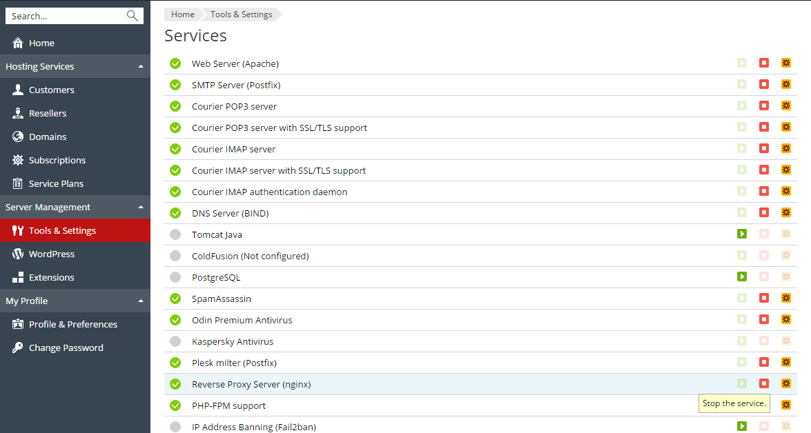

nginx を無効にする
Apache ウェブサーバのみの構成に戻すには、 [ツールと設定]>[サービス管理] の順に選択して、 リバースプロキシサーバ(nginx) サービスを停止します。
nginx を再びフロントエンドのウェブサーバにするには、 リバースプロキシサーバ(nginx) サービスを起動します。
注釈:リバースプロキシサーバ(nginx) 」サービスの処理を開始/停止すると、nginx が起動/停止するだけでなく、ウェブサーバの構成(nginx と Apache の組み合わせまたは Apache のみをフロントエンドウェブサーバに使用)が切り替わります。一方、再起動の場合は、他のすべてのサービスと同じく、nginx サービスが再起動します。
