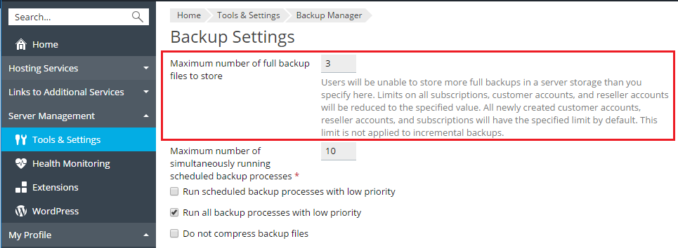

スケジュール済みバックアップファイルのローテーション
ディスク容量の消費を抑えるために、保存可能なバックアップ数に制限を加えることができます。上限に達すると、一番古いバックアップファイルが削除され、ファイルを新たに保存できるようになります。この上限はフルバックアップファイルのみに関連します(増分バックアップの数は制限されません)。
[ツールと設定]>[バックアップマネージャ]>[設定] でサーバ全体の上限を指定すると、指定された値に基づいてすべての契約、顧客アカウント、リセラーアカウントの上限が再計算されます。新規作成されたすべての顧客アカウント、リセラーアカウント、契約に、指定した上限がデフォルトで設定されます。
image 78606
注釈: ホスティング契約者が保存可能なフルバックアップの数にカスタム上限を設定するには、保存期間を制限します。このような上限は、日数、週数、月数でセットアップします(「バックアップをスケジューリングする」を参照)。カスタム上限がサーバ全体の上限とどのように連動するのか、以下の例で考えてみましょう。
例:
  • 顧客 1 は、バックアップタスクの実行スケジュールを「毎日」に(フルバックアップを実行)、バックアップファイルの保存期間を 10 日間に設定します。
  • 顧客 2 は、バックアップタスクの実行スケジュールを「毎週」に(フルバックアップを実行)、バックアップファイルの保存期間を6 週間に設定します。
  • 顧客 3 は、バックアップタスクの実行スケジュールを「毎月」に(フルバックアップを実行)、バックアップファイルの保存期間を 5 ヶ月間に設定します。
たとえばサーバ全体の上限をバックアップファイル 3 つまでに設定すると、Plesk は契約レベルで上限を以下のように調整します。
  • 顧客 1 の場合、各バックアップファイルは 3 日間保存されます。
  • 顧客 2 の場合、各バックアップファイルは 3 週間保存されます。
  • 顧客 3 の場合、各バックアップファイルは 3 ヶ月間保存されます。
顧客は、この上限を超える値はセットアップできませんが、これより低い値であればセットアップ可能です。
