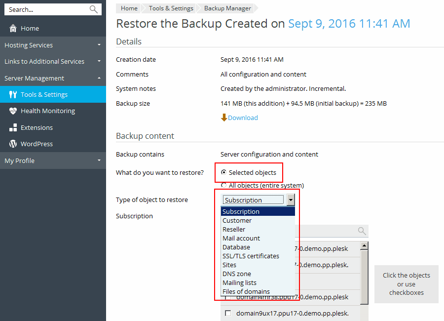

特定のタイプの特定のオブジェクト(メールボックス、ドメインの DNS ゾーンなど)を復元するには:
  1. [選択したオブジェクト]オプションを選択します。
  2. 復元するオブジェクトのタイプを選択します。たとえば、[データベース]を選択します。
  3. 入力が求められた場合は、[契約]ボックスでオブジェクトが属している契約を選択します([契約]を除くすべてのオブジェクトタイプに適用可能)。このボックス内をクリックすると、すべての契約のリストが表示されます。契約名の最初の数文字を入力すると、それに一致する契約が表示されます(例:example.com)。
  4. 特定のタイプのオブジェクトを 1 つまたは複数選択します(例:wordpress_database_8)。

Backup_resoration_select_object
