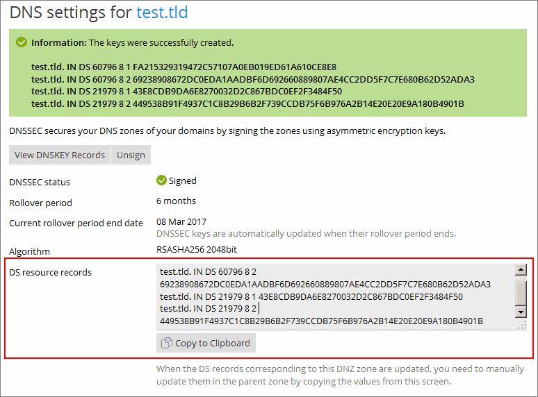

Aan het eind van de ondertekening procedure toont Plesk de DS-records met de hashes van de Key Signing Keys die zijn gebruikt voor het ondertekenen van de zone. Kopieer de DS-records naar het klembord en voeg ze vervolgens toe aan de bovenliggende domeinzone. Zie De DS-records in de bovenliggende zone bijwerken hieronder.

- Voeg nieuwe records van het type DS toe (Record toevoegen) en plak de waarden die Plesk weergeeft in het veld DS-records in de DNSSEC-instellingen van het subdomein.
