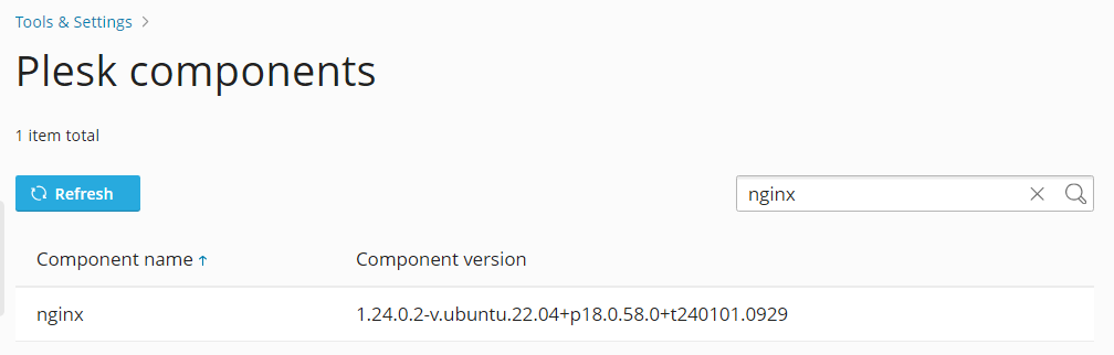

You can view the version of the installed nginx server in Tools & Settings > Server Components (under «Server Management»).

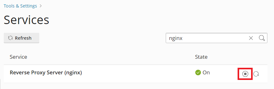

To return to the configuration with a single Apache web server, stop the Reverse Proxy Server (nginx) service in Tools & Settings > Services Management (under «Server Management»).
Чтобы снова включить nginx, запустите службу Обратный прокси-сервер (nginx).
Примечание: Запуская и останавливая службу Обратный прокси-сервер (nginx), вы не только включаете и отключаете nginx, но и меняете конфигурацию веб-сервера (при одной внешним веб-сервером является комбинация из nginx и Apache, при другой ― только Apache). Перезапуск работает так же, как со всеми остальными службами: служба nginx просто перезапускается.
