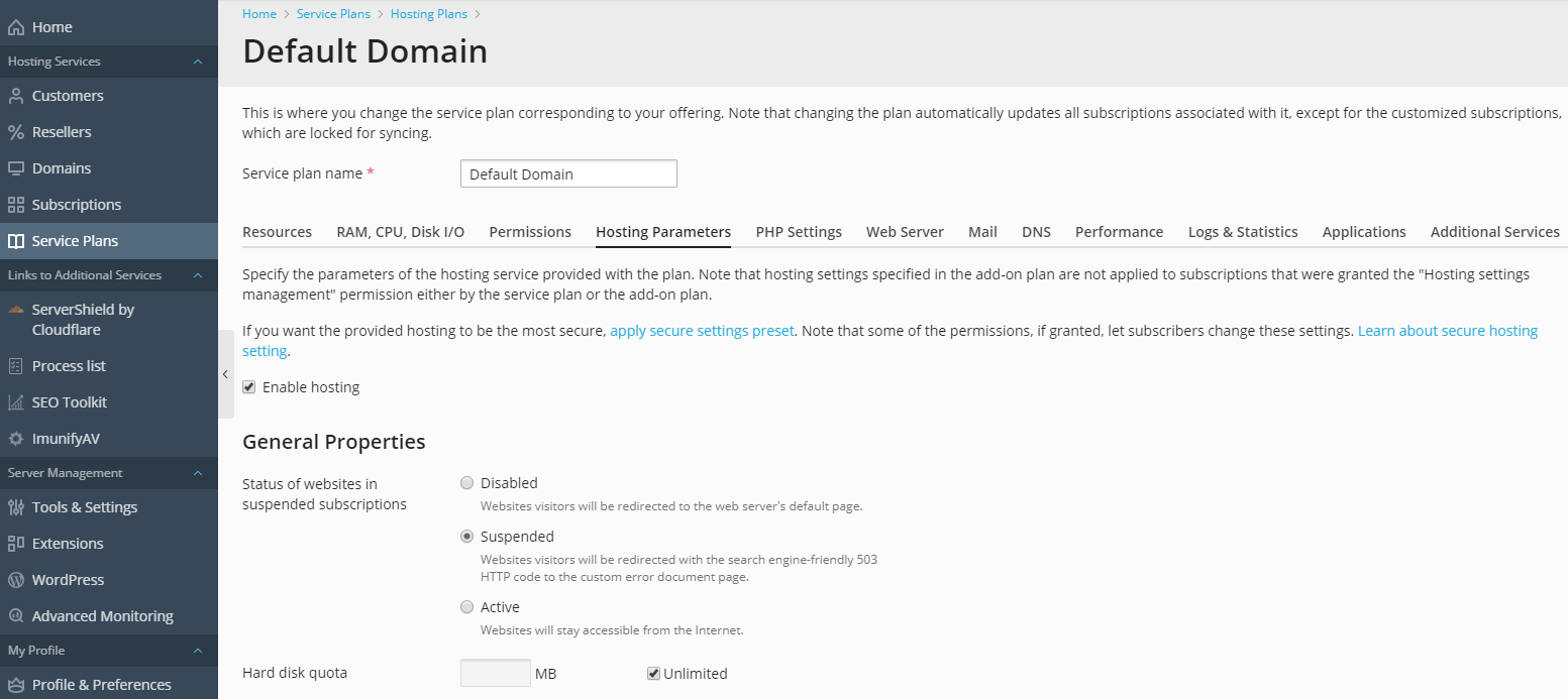

Параметры хостинга
Эти параметры определяют услугу хостинга, входящую в план или подписку. Они находятся на следующих страницах:
  • Тарифные планы > выберите план > Параметры хостинга
  • Подписки > выберите подписку > нажмите Настроить в разделе Учетная запись в панели справа > вкладка Параметры хостинга
Примечание. Если не указано дополнительно, то эти параметры не синхронизируются, если для подписки разрешено право Управление хостингом.

Включить хостинг
Определяет, входит ли в план сама услуга хостинга.
Отключите эту опцию, если хотите, чтобы тарифный план предоставлял доступ только к почте. Подписчики такого плана смогут иметь "домены без хостинга", которые будут служить для работы с почтовыми ящиками.

Дисковая квота
Жесткое ограничение на расход дискового пространства - в дополнение к мягкому ограничению (опция Уведомлять при достижении). При достижении жесткого ограничения становится невозможно сохранять новые файлы в веб-пространство: при попытке записать файлы появится ошибка "Нет свободного места на диске".
Примечание. (Linux) Прежде чем указать какое-либо значение, отличное от Без ограничений, убедитесь, что ваша операционная система поддерживает жесткое ограничение дискового пространства. Если вы укажете жесткое ограничение, а оно не поддерживается, это вызовет конфликт синхронизации во всех подписках плана.
