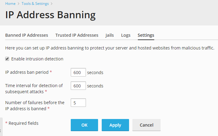

Чтобы изменить настройки Fail2Ban:
  1. Перейдите в раздел Инструменты и настройки  >  Блокировка IP-адресов (Fail2Ban) (в разделе «Безопасность»).
  2. Откройте вкладку «Настройки». Здесь вы можете изменить следующие настройки:
    • Период блокировки IP-адреса – период времени в секундах, на который будет заблокирован IP-адрес. По окончании этого периода IP-адрес автоматически разблокируется.
    • Интервал обнаружения последующих атак – интервал времени в секундах, в течение которого система подсчитывает количество безуспешных попыток входа и других нежелательных действий со стороны того или иного IP-адреса.
    • Допустимое количество неудачных попыток входа перед блокировкой IP-адреса – количество неудавшихся попыток входа со стороны IP-адреса.
  3. Нажмите OK.
