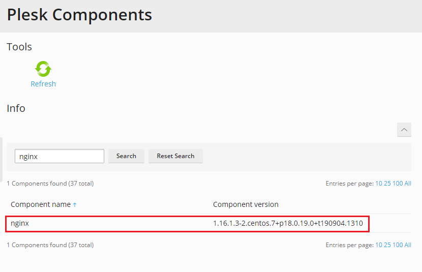

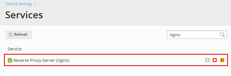

Удостоверьтесь в том, что веб-сервер nginx обновлен до последней версии и работает. Это можно сделать на страницах Инструменты и настройки > Компоненты сервера и Инструменты и настройки > Управление службами.
image 76462
image 76463
