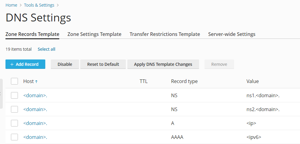

To see the records currently present in the DNS template, go to Tools & Settings > DNS Settings (under «General Settings»). On the «Zone Records Template» tab, you can also add, modify, and remove records:
Чтобы добавить запись, нажмите Добавить запись. Чтобы изменить запись, нажмите ее имя. При добавлении и изменении записей вы можете заметить следующие замещающие символы, которые заменяются нужными значениями при создании домена:

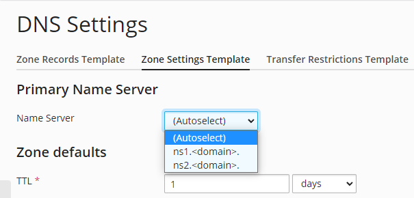

The DNS template also includes the default SOA record. To view and change the SOA record values, go to Tools & Settings > DNS Settings (under «General Settings»), and then go to the «Zone Settings Template» tab.
После изменения значения записи SOA вы увидите следующее сообщение:
The SOA template was changed and will be applied to all newly created domains. You can also apply the changes to all hosted domains
Изменения значений записи SOA автоматически применяются ко всем вновь создаваемым доменам. Чтобы применить изменения к уже существующим доменам, перейдите по соответствующей ссылке в этом сообщении.
Вы можете явно указать, какой сервер имен будет доверенным источником данных для вторичных серверов имен, назначив этот сервер имен первичным. Для этого в разделе «Первичный сервер имен» выберите нужный сервер имен.

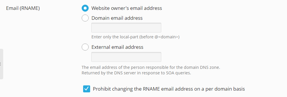

You can also choose the email address of a person responsible for the domain’s DNS zone (so called RNAME email address) in Tools & Settings > DNS Settings (under «General Settings»). The selected option will be applied to all domains in Plesk. However, the RNAME email address still can be changed for each domain. To prohibit changing the RNAME email address on a per domain basis, select the corresponding checkbox.
