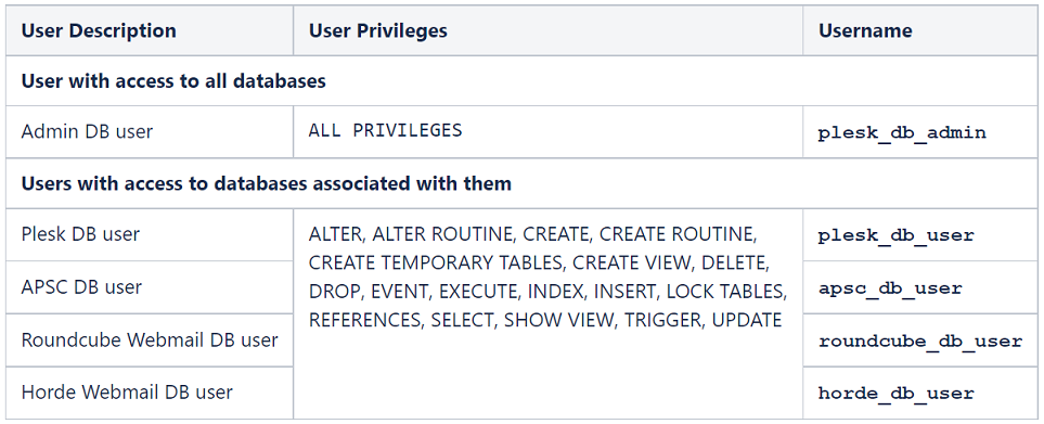

Создайте базы данных и пользователей базы данных с привилегиями, указанными в таблице «Пользователи базы данных» table:
CREATE DATABASE host1_psa; # Plesk Database CREATE USER 'plesk_db_user'@'%' IDENTIFIED BY '<plesk_db_user_password>'; GRANT ALL ON host1_psa.* TO 'plesk_db_user'@'%' WITH GRANT OPTION; CREATE DATABASE host1_apsc; # APSC Database CREATE USER 'apsc_db_user'@'%' IDENTIFIED BY '<apsc_db_user_password>'; GRANT ALL ON host1_apsc.* TO 'apsc_db_user'@'%' WITH GRANT OPTION; CREATE DATABASE host1_roundcubemail; # Roundcube Webmail Database CREATE USER 'roundcube_db_user'@'%' IDENTIFIED BY '<roundcube_db_user_password>'; GRANT ALL ON host1_roundcubemail.* TO 'roundcube_db_user'@'%' WITH GRANT OPTION; CREATE DATABASE host1_horde; # Horde Webmail Database CREATE USER 'horde_db_user'@'%' IDENTIFIED BY '<horde_db_user_password>'; GRANT ALL ON host1_horde.* TO 'horde_db_user'@'%' WITH GRANT OPTION;
На сервере Plesk запустите установщик Plesk, указав базы данных и пользователей базы данных (созданных на предыдущем шаге) с помощью следующих переменных окружения:
