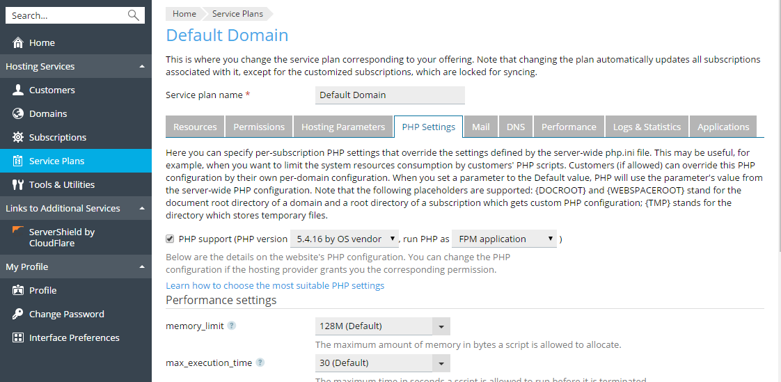

Настройки PHP
Выберите один из следующих обработчиков PHP на вкладке Настройки PHP > поле Запускать PHP как, руководствуясь свойственными им потреблением ресурсов и аспектами безопасности.

Версия PHP
Plesk поддерживает несколько версий PHP. Для каждого из обработчиков может быть доступна одна или более версий PHP. Список доступных версий определяется вашим хостинг провайдером и находится там же, где вы выбираете обработчик PHP: Сайты и домены > имя домена > Настройки хостинга.
Примечание: Мы рекомендуем всегда использовать PHP 5.x ― кроме случаев, когда вам нужен PHP 4.x для хостинга каких-либо устаревших PHP-приложений.
Начиная с Plesk 10.4 вы можете настроить индивидуальную конфигурацию PHP для любого хостинг-плана или подписки. Это можно сделать на вкладке Настройки PHP. Подробную информацию смотрите в разделе Индивидуальная настройка PHP.
