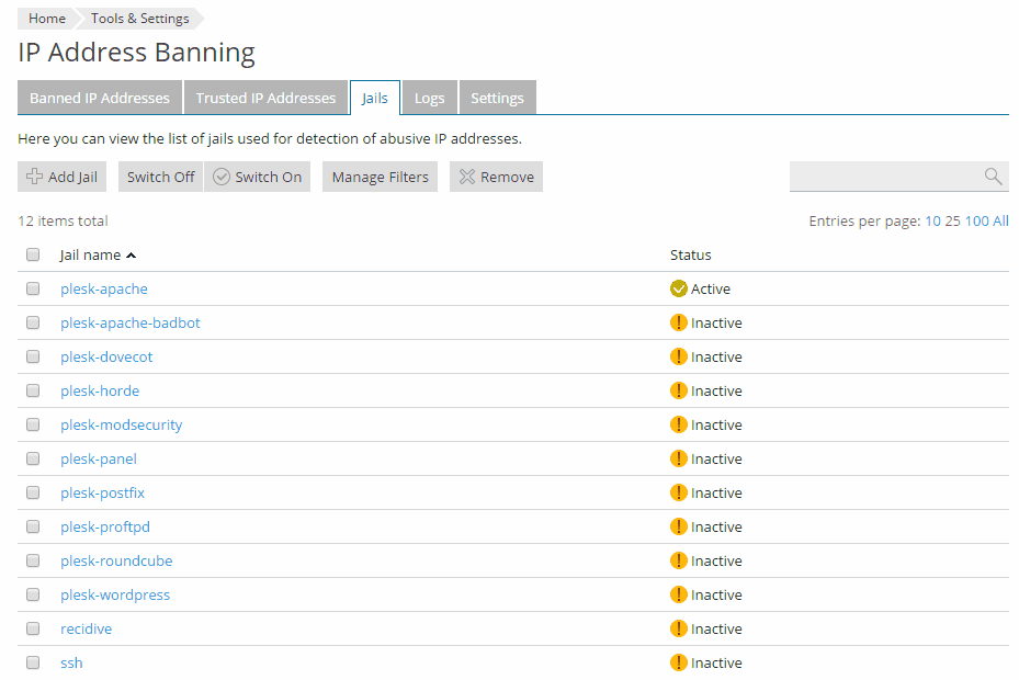

В Plesk, существуют уже настроенные джейлы для всех служб хостинга (веб-сервер, почтовый сервер, FTP сервер и т. д.). Многие из них работают одинаково: обнаруживают неудачные попытки входа и блокируют доступ к службе на 10 минут. Эти джейлы находятся на вкладке Джейлы на странице Инструменты и настройки > Блокировка IP-адресов (Fail2Ban).

Активация и деактивация джейлов

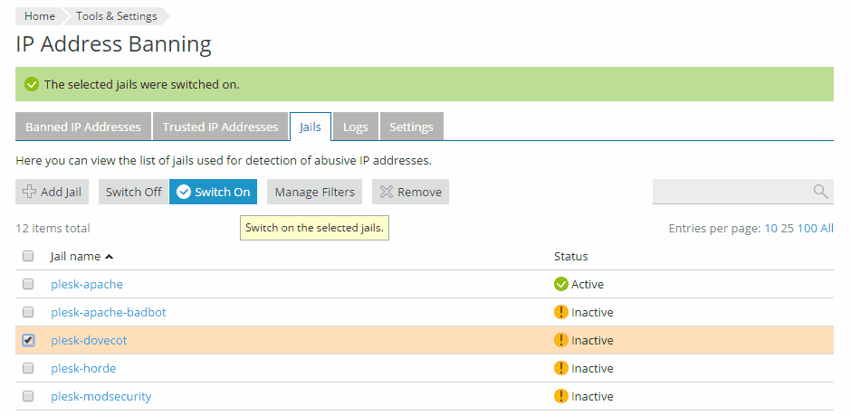

Чтобы активировать джейл:
- Откройте Инструменты и настройки > Блокировка IP-адресов (Fail2Ban) > Джейлы.
- Выберите джейл и нажмите кнопку Включить. Эта кнопка доступна только в том случае, когда служба Fail2Ban включена (стоит галочка Включить обнаружение атак на вкладке Настройки).
Примечание: Если вы попытаетесь включить сразу несколько джейлов с помощью групповой операции Включить и один из джейлов не сможет запуститься, то остальные джейлы тоже не запустятся. В этом случае включите нужные джейлы по одному.

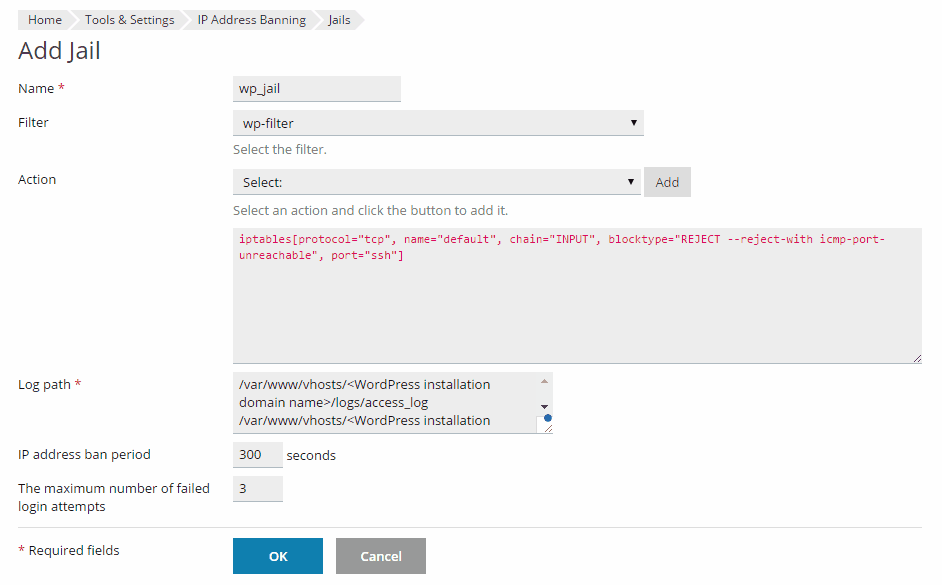

Чтобы создать джейл:
Откройте Инструменты и настройки > Блокировка IP-адресов (Fail2Ban) > Джейлы > Добавить джейл.
Укажите фильтр.
Вы можете использовать следующие фильтры, доступные в Plesk по умолчанию:
- apache-auth ― ошибки авторизации Apache,
- apache-badbots ― спам-боты и нежелательные поисковые роботы,
- plesk-courierlogin ― ошибки IMAP- и POP3-аутентификации Courier,
- plesk-dovecot ― ошибки IMAP-, POP3- и Sieve-аутентификации,
- plesk-horde ― ошибки аутентификации веб-почты Horde,
- plesk-modsecurity ― атаки на веб-приложения, обнаруженные брандмауэром для веб-приложений ModSecurity,
- plesk-panel ― ошибки аутентификации Plesk,
- plesk-qmail ― ошибки аутентификации QMail SMTP,
- plesk-roundcube ― ошибки аутентификации веб-почты Roundcube,
- plesk-wordpress ― ошибки аутентификации WordPress,
- postfix-sasl ― ошибки SMTP- и SASL-аутентификации Postfix,
- proftpd ― ошибки входа по ProFTPD,
- recidive ― повторно заблокированные адреса,
- sshd ― ошибки входа по SSH.
Вы также можете добавить свой фильтр. Подробности смотрите далее в разделе Управление фильтрами.
Укажите действие джейла.
Вы можете использовать следующие действия, доступные в Plesk по умолчанию:
- iptables ― заблокировать злоумышленника на одном порту,
- iptables-allports ― заблокировать злоумышленника на всех портах,
- iptables-multiport ― заблокировать злоумышленника на нескольких портах,
- sendmail ― отправить уведомление на указанный адрес электронной почты.
Выберите действие из меню Действия и нажмите Добавить, чтобы добавить его в джейл. Вы можете добавить в джейл любое количество действий. Действия можно изменять в соответствии с вашими потребностями, например, указать нужный адрес электронной почты для отправки уведомления или порты, которые должны быть закрыты.
В поле Путь к журналу укажите один или более файлов журнала, которые Fail2ban будет проверять на наличие признаков атаки.
Утановить продолжительность блокировки IP-адреса в секундах.
Установите количество неудачных попыток входа.
Нажмите OK.
