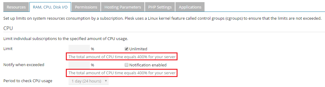

Допустимые значения настроек для ограничений
Настройки ограничений могут принимать следующие значения:
Настройка Единица измерения Допустимые значения
Ограничение на использование процессора Процент используемого процессорного времени, где 100% – это полное использование ядра процессора Не более, чем 100% * Число ядер процессора
Ограничение на использование памяти Байт Не менее 1МБ
Скорость ввода (записи) на диск Байт в секунду Не менее 1МБ в секунду
Скорость вывода (чтения) с диска Байт в секунду Не менее 1МБ в секунду
Если процессор на сервере имеет несколько ядер, доступное количество процессорного времени равно 100% * количество ядер процессора. Например, если на вашем сервере есть четыре ядра процессора, доступное количество процессорного времени равно 400%.
image 78709
Ограничение на использование процессора Процент используемого процессорного времени, где 100% – это полное использование ядра процессора Не более, чем ограничение на использование процессора
Ограничение на использование памяти Байт Не менее 1МБ и не более, чем ограничение на использование памяти
Скорость ввода (записи) на диск Байт в секунду Не менее 1МБ в секунду и не более, чем ограничение на скорость записи на диск
Скорость вывода (чтения) с диска Байт в секунду Не менее 1МБ в секунду и не более, чем ограничение на скорость чтения с диска
Период проверки (для любого ресурса) Секунда 300 (5 минут), 3600 (1 час) или 86400 (24 часа)
