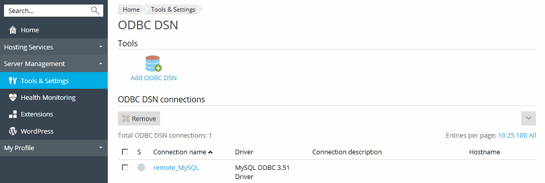

Чтобы установить новый драйвер ODBC, который позволит создать подключение к внешней базе данных:
Перейдите на страницу Инструменты и настройки > Источники данных ODBC.
Нажмите Добавить ODBC DSN.
В соответствующих полях введите имя и описание соединения ODBC.
Выберите нужный драйвер в поле Драйвер.
Нажмите OK.
На странице настройки драйвера укажите нужные параметры. Обычно требуется указать путь к базе данных, параметры доступа пользователя и другие параметры соединения — в зависимости от выбранного драйвера.
Нажмите Проверка соединения, чтобы проверить, правильно ли будет установлено соединение при указанных параметрах. Нажмите Закончить.
