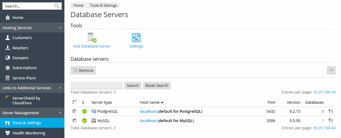

Войдите в Plesk.
Перейдите на страницу Инструменты и настройки > Серверы баз данных и нажмите Добавить сервер баз данных.

- Перейдите на страницу Инструменты и настройки > Серверы баз данных.
- Поставьте галочку справа от имени хоста сервера баз данных.
- Нажмите Удалить.
