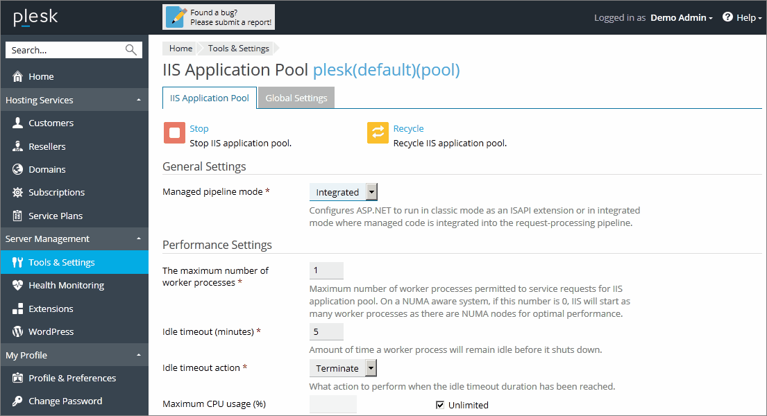

Чтобы изменить режим работы пула приложений IIS:
  1. Перейдите на страницу Инструменты и настройки > Пул приложений IIS.
  2. Перейдите на вкладку Глобальные настройки.
  3. Выберите нужный режим и нажмите OK.
    image 74962
Чтобы настроить дополнительные параметры пула приложений IIS:
  2. Укажите максимальное допустимое количество рабочих процессов, обрабатывающих запросы для пула приложений IIS, и период бездействия рабочего процесса (в минутах), после которого его следует завершить.
  3. Чтобы ограничить объем ресурсов процессора, который может использовать пул приложений IIS, уберите галочку Без ограничений и укажите число (в процентах) в поле Максимальная загрузка ЦП (%), выберите действие, которое следует выполнить, когда рабочий процесс превысит максимальную загрузку ЦП, и укажите период сброса для наблюдения за использованием процессора в пулах приложений. Когда проходит указанное количество минут с момента последнего сброса, IIS сбрасывает таймеры ЦП для вывода в журнал и периодов ограничения.
  4. Выберите нужные опции перезапуска в зависимости от времени или потребления ресурсов, чтобы настроить периодический перезапуск пула приложений IIS и избежать нестабильных состояний, которые могут привести к сбоям, зависаниям и утечкам памяти в приложениях.
  5. Нажмите OK.
