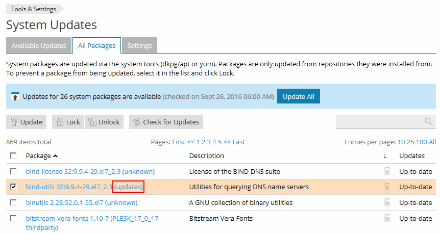

Чтобы посмотреть, какой репозиторий используется для обновления пакета:
Перейдите на страницу Инструменты и настройки > Настройки обновления > вкладка Все пакеты.
Смотрите колонку Пакет. Для каждого пакета указан репозиторий в круглых скобках.

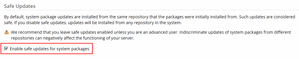

Отключение безопасных обновлений
Если вы отключите безопасные обновления, инструмент Системные обновления больше не будет следить за тем, чтобы обновления устанавливались из того же репозитория, что и первоначальный пакет. В этом случае менеджер системных пакетов, такой как yum или apt, управляет обновлениями так же, как он это делает без Plesk. Поэтому, если в системе имеются другие репозитории, обновления можно установить из них.
Чтобы отключить безопасные обновления:
Перейдите на страницу Инструменты и настройки > Системные обновления.
Уберите галочку Включить безопасные обновления для системных пакетов.

Чтобы запретить небезопасные обновления, вы можете скрыть опцию Включить безопасные обновления для системных пакетов, которая может использоваться для разрешения небезопасных обновлений. Эта опция расположена на странице Инструменты и настройки > Системные обновления> Безопасные обновления.
Измените файл panel.ini следующим образом:
- Чтобы скрыть опцию Включить безопасные обновления для системных пакетов:
[updates]
safeUpdatesManagement = false
- Чтобы в Plesk показывалась опция Включить безопасные обновления для системных пакетов:
[updates]
safeUpdatesManagement = true

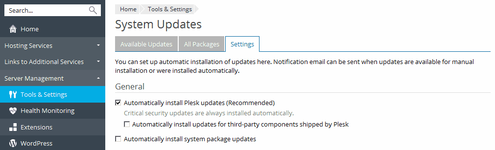

Чтобы автоматически обновлять системные пакеты:
Перейдите на страницу Инструменты и настройки > Управление сервером > Системные обновления > Настройки.
Или перейдите на страницу Инструменты и настройки > Настройки обновления.
Поставьте галочку Автоматически устанавливать обновления системных пакетов.
(Необязательно, не рекомендуется) Укажите, отключить ли безопасные обновления. Подробнее читайте в разделе Изменение источника обновлений.
(Необязательно) Укажите настройки уведомлений, если хотите получать уведомления об установленных обновлениях.
