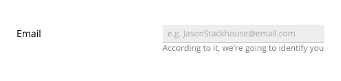

Избегайте неясностей по поводу использования персональных данных. Если в поле вводится персональная информация (номер телефона или адрес электронной почты), объясните пользователям, что вы собираетесь делать с этой информацией. Добавьте к такому полю краткое пояснение. Одного предложения будет достаточно. Используйте для этого элемент подсказка (hint).

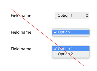

Плохой пример: Использование раскрывающихся списков.

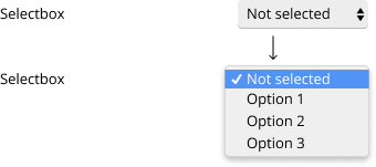

Плохой пример: слишком короткий раскрывающийся список.
Эти четыре опции прекрасно подходят для отображения в виде группы переключателей. Недостатком раскрывающегося списка является тот факт, что пользователь не знает, что увидит, когда список раскроется. Переключатели в этом случае являются очевидным выбором.

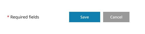

На форме может быть только одна первичная кнопка. Все остальные кнопки должны быть вторичными.
Названия кнопок должны призывать к выполнению того или иного действия. Хорошие примеры – Сохранить, Создать, Запустить. В идеале название кнопки должно состоять из одного слова – глагола. Названия типа OK, Да или Нет не дают пользователю информации о том, какое действие будет выполнено при нажатии кнопки, и поэтому являются не самым лучшим выбором.

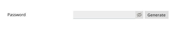

Пароль

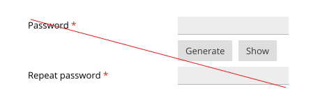

Чтобы гарантировать то, что новый пароль введен правильно, дайте возможность пользователю видеть то, что он вводит. Просьба ввести пароль дважды – не самый лучший вариант.
Пользователь должен сам нести ответственность за то, какие символы он выбирает для пароля. Система безопасности не должна накладывать строгих ограничений по этому поводу. Она должна сообщать пользователям, насколько безопасен введенный пароль.
Плохой пример: Новый пароль вводится дважды.
Хороший пример: Пользователь может посмотреть введенный пароль.

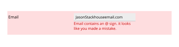

Если пользователь допускает ошибку при заполнении формы, эту ошибку необходимо обнаружить до того, как форма будет сохранена. В идеале – до того, как фокус переместится на следующее поле ввода.
Пользователя необходимо в спокойной форме проинформировать об ошибке и предложить способ ее исправления. Если ошибку нельзя обнаружить до того, как форма будет сохранена, то при ее сохранении необходимо поместить фокус на первое поле ввода, содержащее ошибку, чтобы пользователь мог ее исправить.
Примечание: Используйте встроенную проверку. Проверяйте введенные данные сразу после их ввода. Это позволит снизить количество ошибок и время, которое тратится на заполнение формы, а также повысить удовлетворенность пользователей.
Обязательные поля
Указатели обязательных полей ввода используются при необходимости. Если на форме нет обязательных полей, эта информация не нужна и не должна отображаться.
Не включайте ненужных полей ввода в форму. В идеале все поля формы должны быть обязательными для заполнения. Необходимо проинформировать пользователей о том, что обязательные поля отмечены соответствующим образом.
Примечание: Не просите пользователя предоставить больше информации, чем это необходимо. Попытки собрать слишком много данных заставляют пользователя тратить слишком много времени и портят его впечатление.

Самый простой способ объяснить пользователю, как надо заполнять поле ввода – подставить в поле пример значения.
