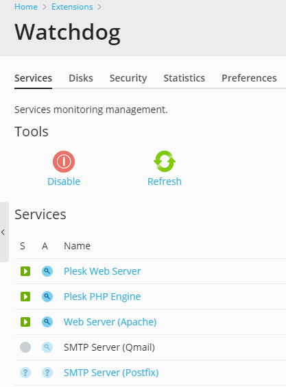

指定 Watchdog 要监控的所有服务后,单击 工具 组中的 启用 图标。
按指定设置监控服务。若确定使用默认设置,执行下列操作:
- 所有服务会在失败后重启。
- Watchdog 会停止监控查询 5 次失败 5 次的所有服务。
- 提醒消息会发送到 Plesk 管理员帐户上指定的邮件地址中。

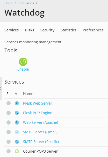

若要停止监控所有服务:
- 转入 扩展 > Watchdog 。
- 单击 “工具” 组中的 “禁用” 图标。

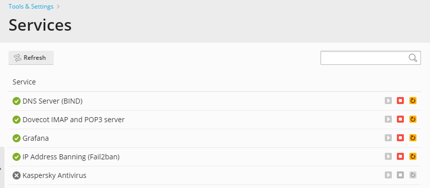

若要查看 Plesk 管理的服务的状态:
请点击 工具与设置 > 服务管理 。将会显示 Plesk 服务的列表。从此屏幕,可管理和查看服务及其状态。

S (状态) 列中的图标显示服务当前是否 Watchdog 监控,以及上次查询返回的服务状态:
- 未监控服务。
- 开始监控服务,但未返回状态。
- 监控服务,Watchdog 报告服务正运行。
- 监控服务,Watchdog 报告服务已停止。
- Watchdog 已不再监控服务,因为该服务不稳定。
A (监控) 列中的图标显示您是否设置 Watchdog 监控服务,也表明服务是否正确安装在服务器上,且是否正确配置:
- 服务尚未安装。
- 服务尚未配置。
- 您未设置 Watchdog 监控服务。
- 您已设置 Watchdog 监控服务。
