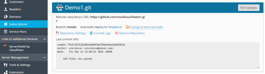

您commit网站文件并将文件push 到远程的 repository后,进入 网站与域名 点击repository名称旁的 以Pull 方式更新 按钮。来自远程 repository 的更改将会被 pull 到克隆的 Git repository 中。
您可以在 网站与域名 > Git 处看到上一次commit信息。
默认 Plesk 会使用 自动部署 模式。这表示在文件被 push 到 repository 后,会立即被部署到目标目录(必要时可禁用该模式,请参阅 选择部署模式 部分)。
例如,如果已经 pull 一个 index.html 文件(该文件带有文本 “Hello! Welcome to my site”),则可以立即点击网站 URL 查看更改。
